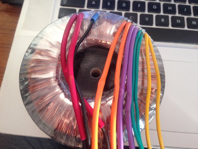

    Uniamp V.1 (czarna płytka, chyba jeden z pierwszych ?) stwierdził, że już się nagrał i efektownie spalił kilkanaście elementów na jednym kanale wraz z jednym głośnikiem ...
    Skoro tak to szukam co innego złożyć z gotowych projektów by grało to co najmniej tak samo dobrze, a przy okazji dało się wykorzystać trafo/radiator od Uniampa ?
    Wydaje mi się, że ma coś koło 300VA, ale kupowane było wiele lat temu tak więc pewności nie mam (na trafie zero oznaczeń).
    Waga: 2.5kg
    Średnica: 12cm
    WYsokość: 5.5cm
    Pomaranczowe: 34V
    Fioletowe: 34V
    Zielone: 12V
    Żółte: 12V
    Wszystkie wynalazki Borysa na tym pójdą.
