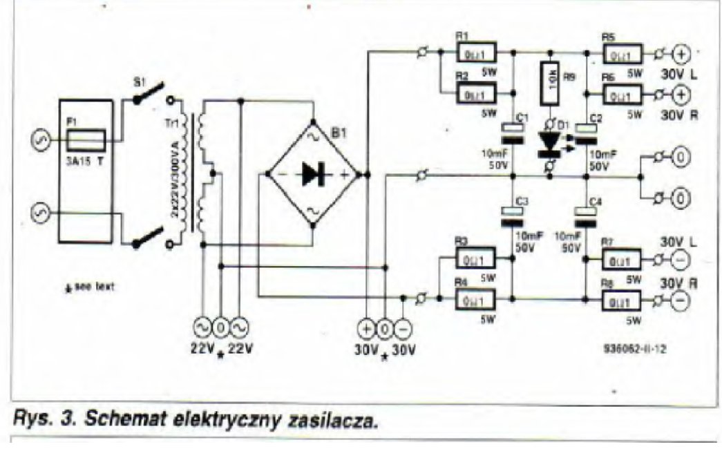

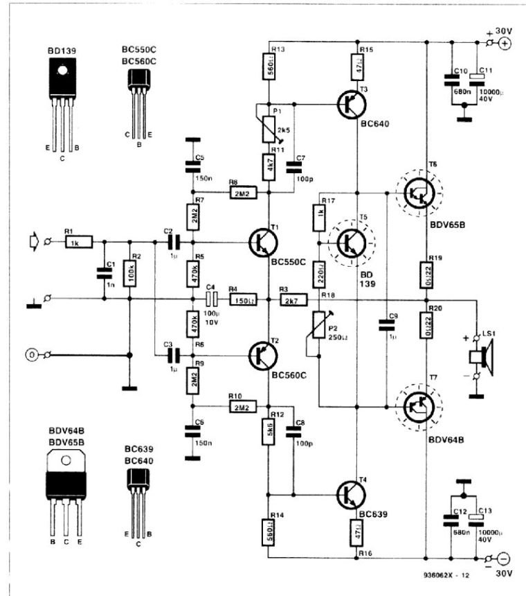

    Od jakiegos czasu zaczalem sie interesowac elektronika, zbudowalem bardzo prosta koncowke mocy na tranzystorach i teraz chciałem zbudowac cos prostego o dobrym brzmieniu. Znalazlem temat o "rywalu GC" na audiostereo http://www.audiostereo.pl/prosty-ryw...ona_33909.html przeczytalem wszystko, bez zbednego kombinowania zdecydowalem sie na oryginalną aplikacje poleconą przez tworce schematu. Znalazlem nawet elektora, gdzie wszystko jest opisane, lecz nie jestem przekonany co do zasilacza:
    1. W elektorze napisano ze potrzeba transformatora 300W na koncowke mono, co wydaje mi sie bez sensu gdyz taki transformator moim zdaniem bez problemu poradzilby sobie w stereo, a i tak sporo mocy byloby nie wykorzystane, gdyz wzmacniacz ma 2x45W przy zasilaniu +-30V.
    2. Pytalem sie w szkole profesora co o tym sadzi, on potwierdzil moje watpliwosci co do transformatora oraz mowil o diodach zenera aby byla dobra stabilizacja napiecia.
    3. w zasilaczu sa 4 kondensatory po 10000uF i 2 w koncowce mocy, czy to aby nie za duzo? nie wystarczy w zasilaczu zastosowac 4x4700uF?
    4. Jaki polecilibyście transformator i zasilacz jesli moze byc inny?
    Proszę wypowiedzcie się co o tym sądzicie, gdyż nigdzie nie ma wątku o zasilaczu do tego wzmacniacza, a przynajmniej ja nie znalazłem, a profesor jest elektrykiem i tez nie był za bardzo pewny tego dlatego zwracam się do was o pomoc. Schemat koncowki mocy oraz zasilacza z elektora zamieszcze ponizej.
    https://diyaudio.pl/i/27529/1b788630...1489683065.jpg - zasialcz
    https://diyaudio.pl/i/27529/f843d9cf...1489683056.jpg - koncowka mocy
    Z gory dziekuje i pozdrawiam.

      No okey, dzięki. Płytki sobie zaprojektuje wedlug oryginału i wytrawie bo z tym problemu nie ma, co do własciwego schematu zasilacza to zastosowac standardowo mostek greatza elektrolity i bezpieczniki czy cos jeszcze? i to trafo do stereo wystarczy tak?
        Może zrób zasilacz ze schematu, który podałeś - masz tam jeszcze sygnalizację led. 300W w stereo wystarczy.

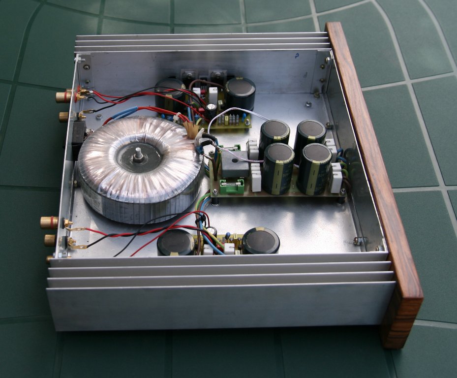

          Kiedyś złożyłem ten projekt. Tam jest bardzo prosty zasilacz. Niektórzy pisali, że autor tego projektu zaleca trafo 600W :) ale ja nigdy tego nie doczytałem. U mnie poszło chyba 350 lub 400 bo akurat takie miałem. Znalazłem nawet archiwalne zdjęcie. Zrobione to było jako końcówka mocy.
            seba007 i jakie wrazenia miales? no dobra to zrobie oryginalny zasilacz. jakie dać tam bezpieczniki?
              Jakie bezpieczniki to nie pamiętam, 3,2 ? Kompletnie się na tym nie znam :). Co do brzmienia to akurat na tamten okres robiłem wszystko co popadło, czyli gainclone na obu kościach w różnych wersjach, uniampy, był symasym i chyba jeszcze coś. Moim zdaniem to prosty i przyzwoity wzmak ale nie wiem czemu symasym jakoś został mi najmilej w pamięci. Może dlatego, ze to był pierwszy wzmak który zbudowałem po tadeuszach i innych STK czy GC. Na drugim miejscu postawiłbym właśnie tego rywala GC.

                Czytałem juz mase informacji na jego temat, tylko nigdzie nie ma nic o zasilaczu elektroda audiostereo diyaudio przekopalem i nic, ale teraz juz mam duzo jasniejsza sytuacje i moge cos dzialac dzieki za porady
