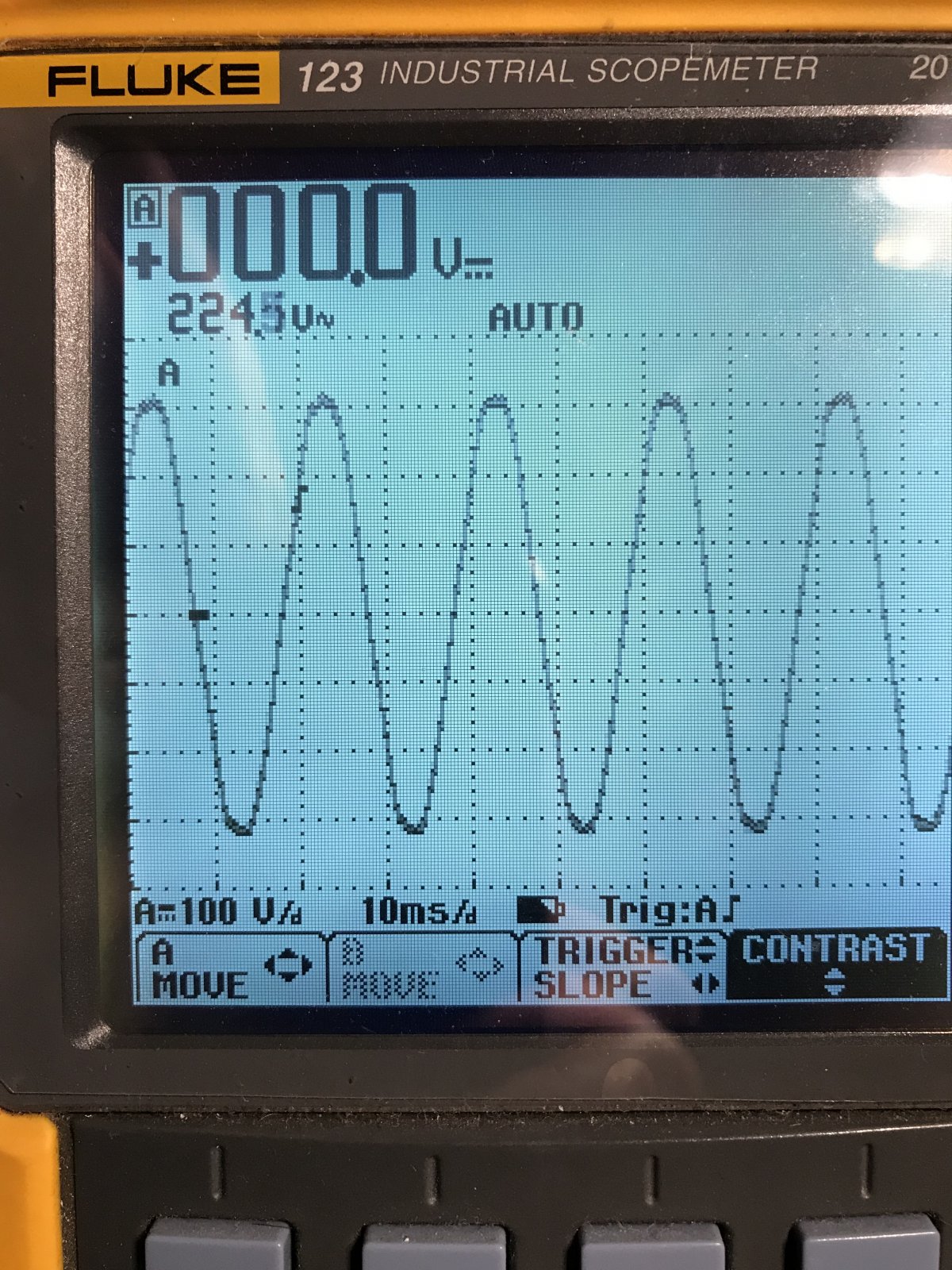

          Co do DC w sieci, to jeśli masz znajomego mechanika ze skopometrem zapytaj czy ma fukcję pomiaru napięcia AC+DC.
