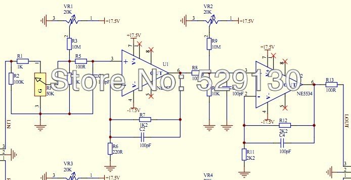

    Cześć,
    Chciałbym zbudować kopię przedwzmacniacza MBL6010 - jest wiele pozytywnych opinii nt tej konstrukcji.
    Czy możecie mi pomóc zrozumieć działanie potencjometrów VR1 oraz VR2? Po co one są i jak je prawidłowo ustawić?
    Co myslicie o tej konstrukcji? czy ktoś ją budował?
    To sa potencjometry montazowe do regulacji "zera" na wyjsciu. Jesli zastosujesz na wyjsciu kondensator sprzegajacy to mozesz je pominac w ukladzie.
    Sam preamp to nic specjalnego, zwykle opampy wiec bym sie nie doszukiwal zadnych magicznych wlasciwosci.
    Nie wiem tylko po co ci ten preamp, bo jego wzmocnienie jest bardzo duze. W zastosowaniach audio raczej jest bezuzyteczny, podniesie tylko szumy.
      Czyli rozumiem, że reguluje nim napięcie na wyjściu każdego wzmacniacza operacyjnego i dążę do zera.
      Wzmocnienie zmniejszę zmieniając rezystory R7 i R12..
