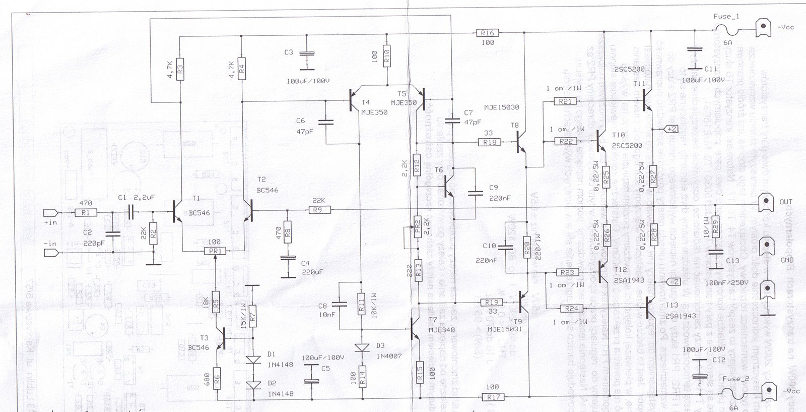

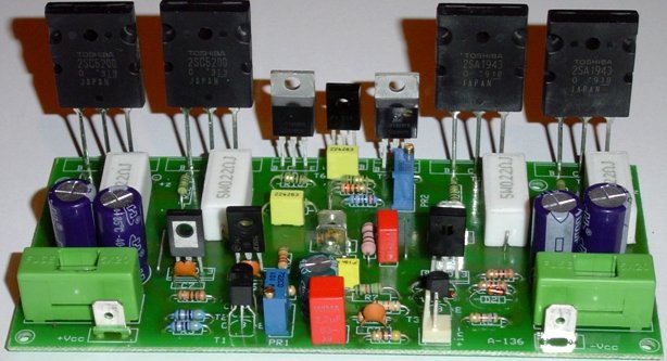

    Czy mogę dołożyć jeszcze dwie pary tranzystorów do A-136 bez zmieniania pozostałych części na płytce ? Jakie zasilanie wtedy można podać na układ ?

          Mocy dużo , ale co szkodzi dokleić jeszcze dwie pary ? marzy mi się +-75V. Widziałem schematy innych wzmacniaczy 8 par +-100v . To wiem że się da, tylko czy A-136 też można tak rozbudować nie zmieniając pozostałych elementów ?
            Praktycznie zawsze trzeba dobrać wartości od nowa dla wyższych napięć. Albo zrób mostek z dwóch końcówek, tylko przydały by się jeszcze 2xA136 i na wzmacniaczach operacyjnych układ do odwracania fazy. Ja bym kombinował coś innego z większą ilością tranów.
              To jednak wolę tą drugą opcję. Poszukam ciekawego schematu ( łatwego do przerysowania ) i sam zrobię płytkę jak nie będzie do kupienia.
