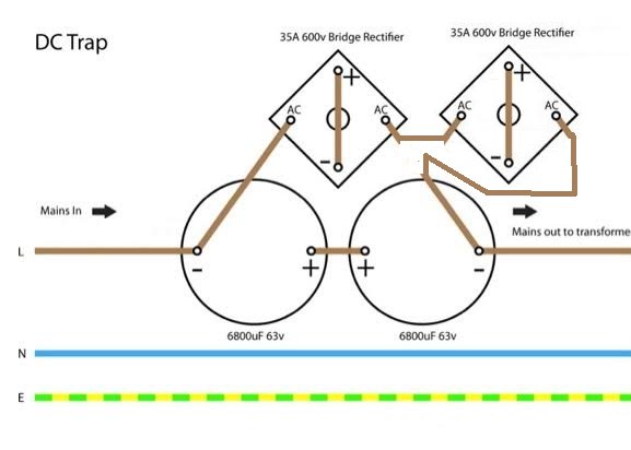

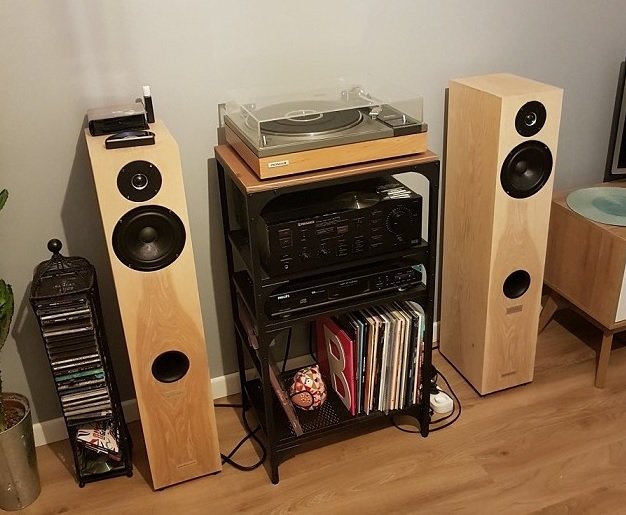

    Witajcie, Panowie mam pytanie potrzebuję kupić sobie listwę zasilającą pod Audio bo mam tymczasowo podły biały zwykły przedłużacz:o ,naszedł mnie pomysł po co kupować może lepiej zbudować sobie samemu ala przedłużacz z 3ma gniazdami i z DC blokerem wewnątrz?
    Jak widać podle wygląda ten biały przedłużacz i chciałbym tam wrzucic coś customowego coś podobnego do TOMANKA TAP4 tylko z wyjściem na 3

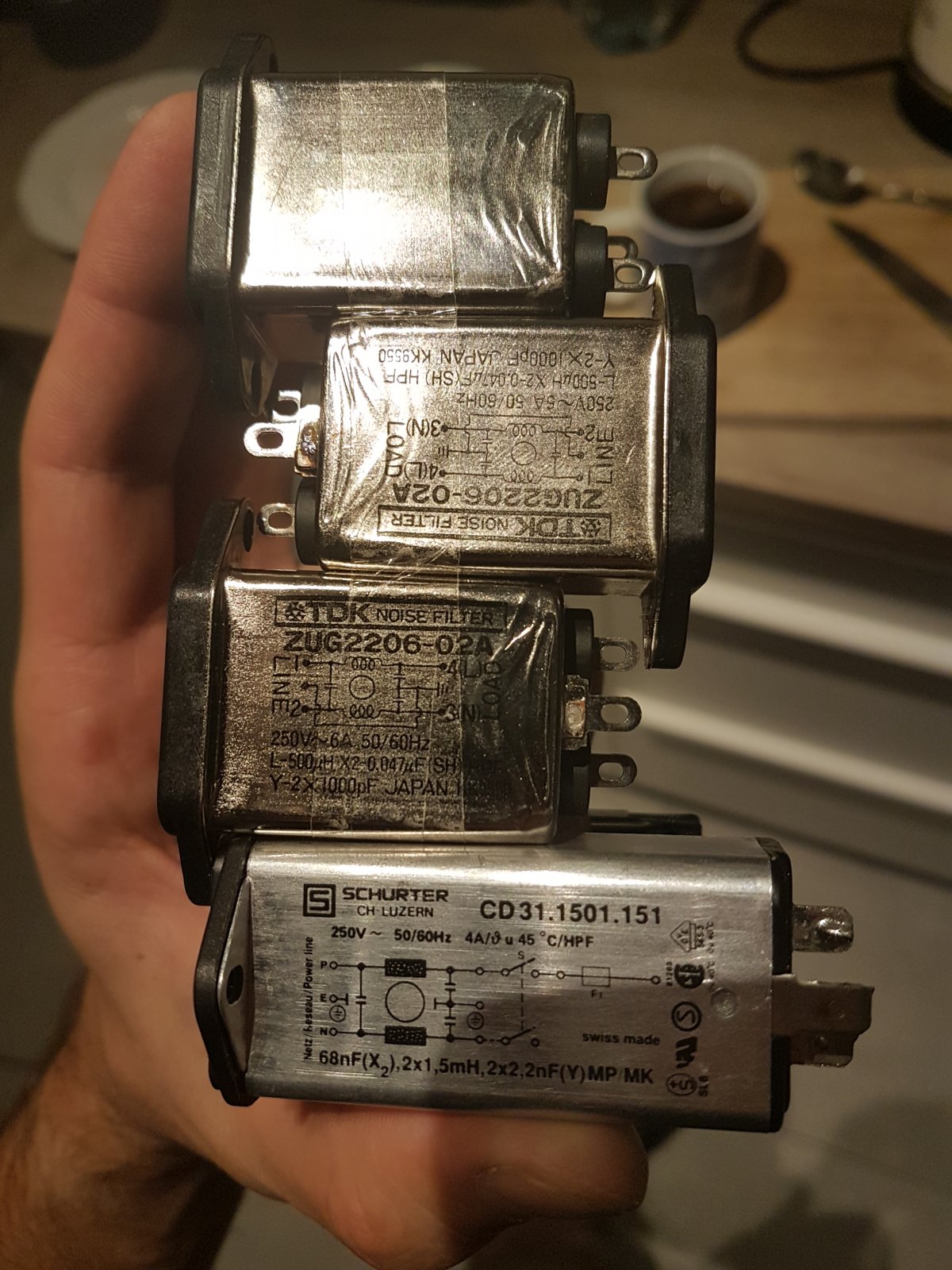

    Posiadam Wtyk Iec z filtrem do niego wchodziło by zasilanie z gniazdka a za nim był by DC bloker i później 3 wyjścia; Wzmacniacz, Gramofon, CD

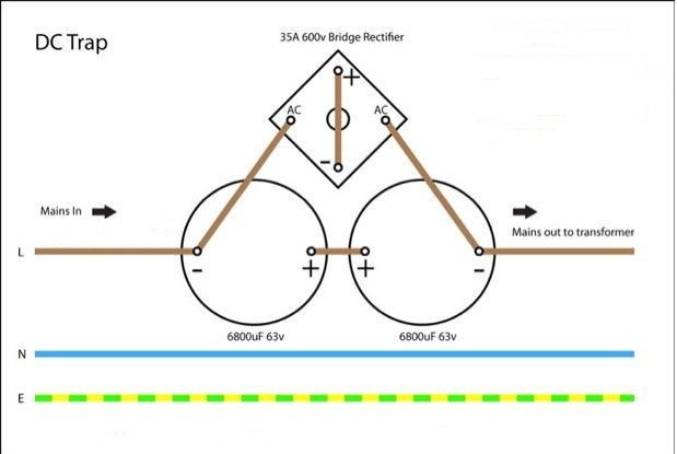

    ma może ktoś jakiś sprawdzony pomysł? znalazłem 2 schematy
    Mógłby mi ktoś wyjaśnić Generalnie zasadę działania takiego Blokera i czym się różnią te 2 schematy czemu w jednym sa 2 mostki i czy pojemność kondensatorów ma jakieś znaczenie i coś ogólnie sprawę nakreślić?
    Filtry Posiadam takie są 2 różne czy myślicie że lepiej każdy dać osobno do wyjść czy jeden na zasilenie listwy?

    ja mam taka listwę i dc blocker , pomierzoną uziemianą instalacje , i absolutną cisze w sprzęcie audio poza muzyką.
    http://stereoikolorowo.blogspot.com/...filtercon.html
    http://stereoikolorowo.blogspot.com/...y-tomanek.html
      Zasada działania jest wyjaśniona tutaj:
      https://sjostromaudio.com/pages/inde...high-end-style
      Dwa mostki / więcej diód polecali dla wyższych wartości napięcia stałego.
      https://www.diyaudio.com/forums/powe...st4375423.html
