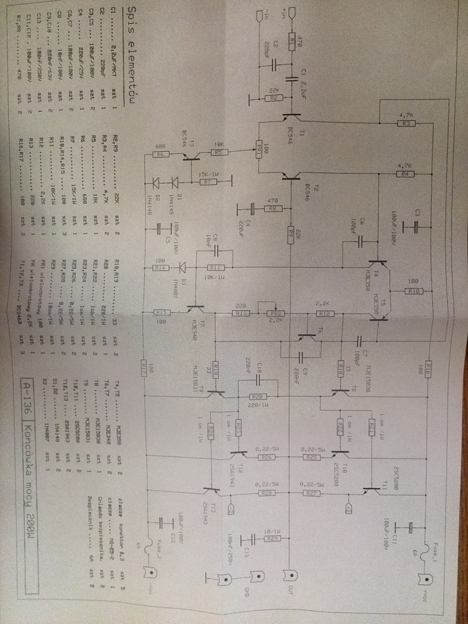

    2 końcówki a-136

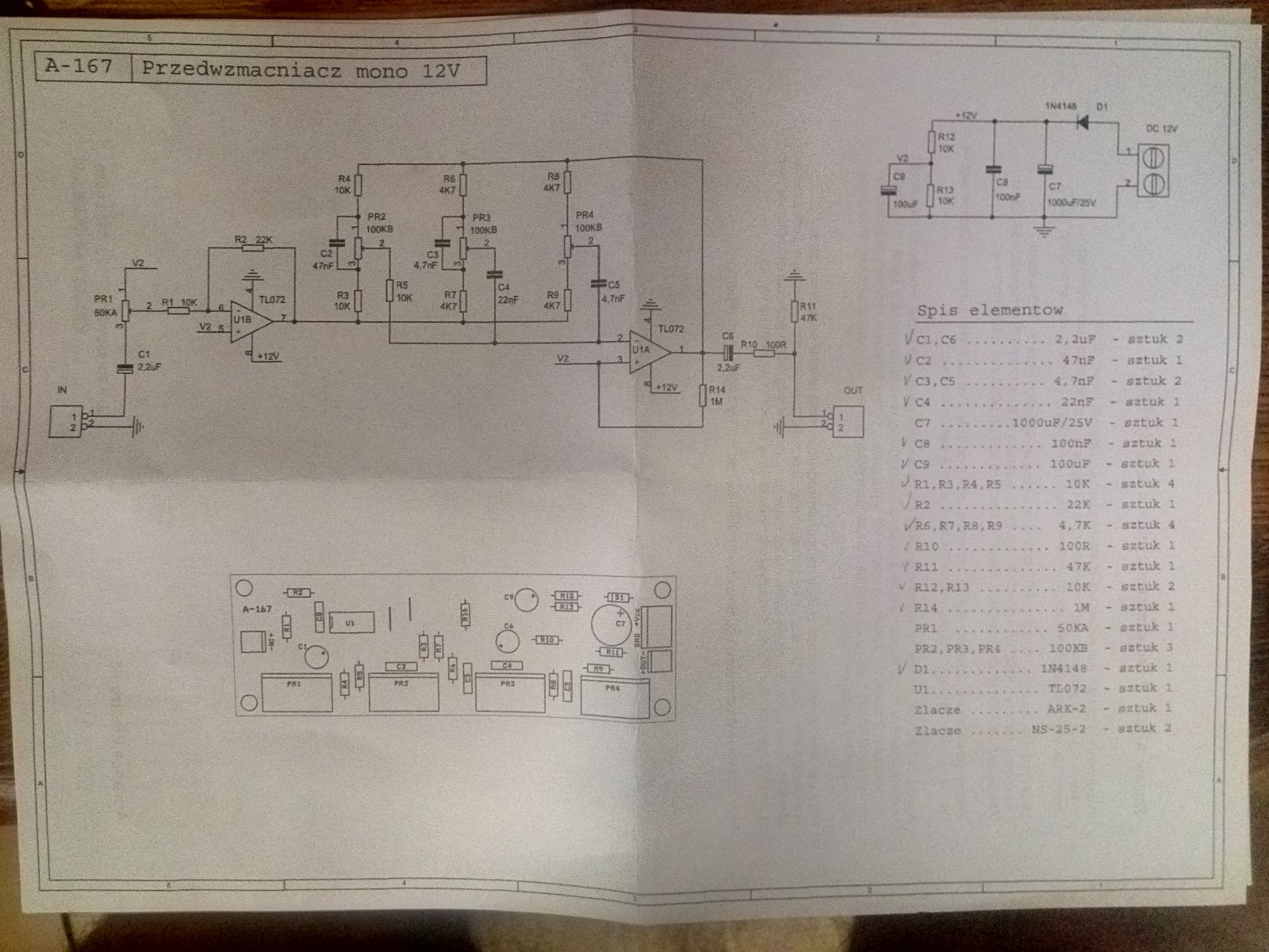

    2 regulatory głośności a-167

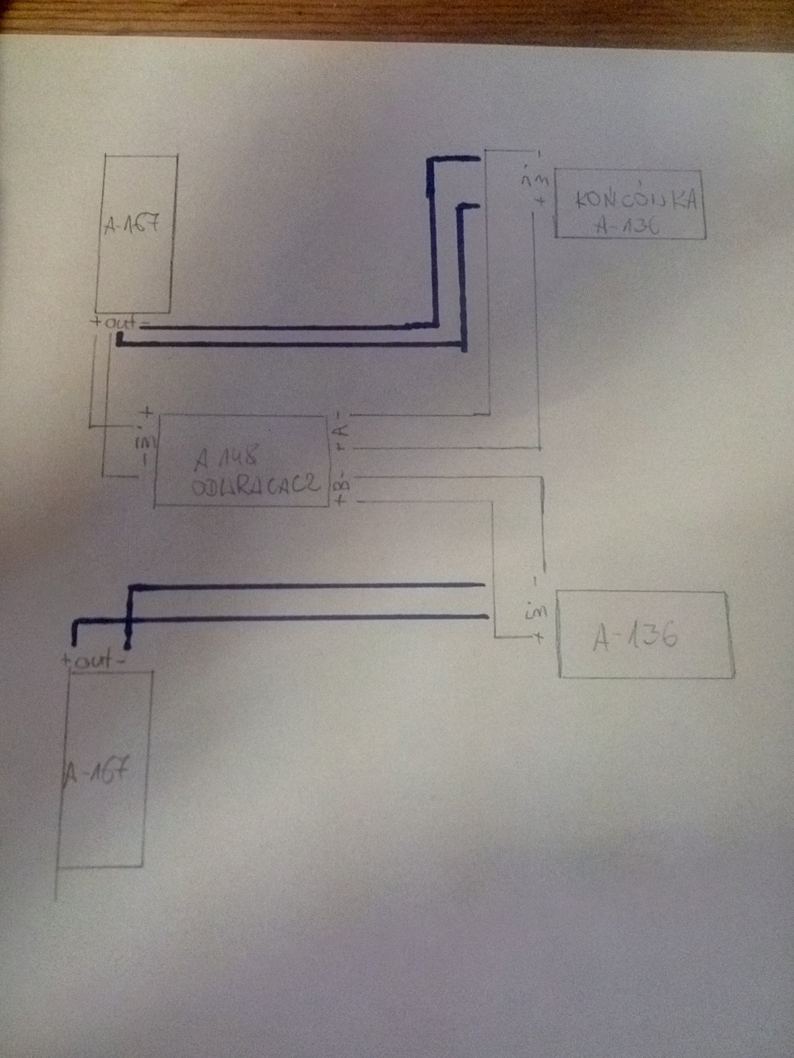

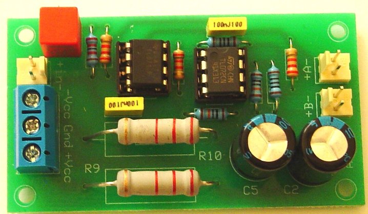

    układ odwracacza fazy a-148 jeszcze nie kupiony

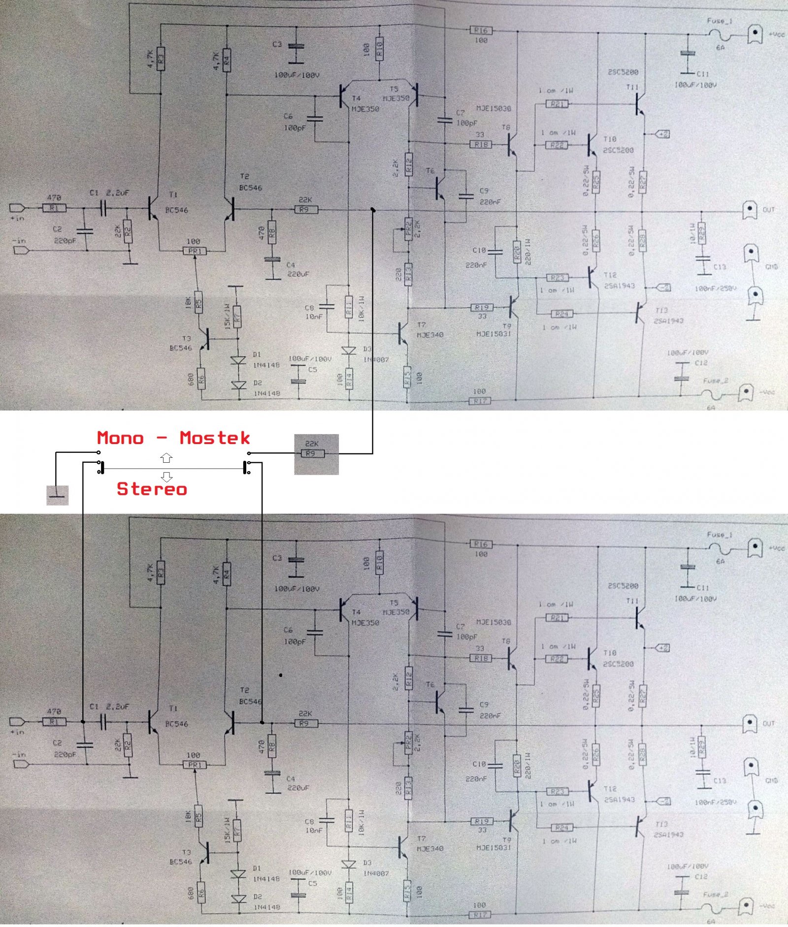

    narysowałem schemat podłączenia w stereo na niebiesko na szaro w mostku
    trzeba do tego zrobić jakieś przełączanie niestety nie mam pomysły jak
    chyba że da sie bez odwracacza fazy zmostkować te końcówki

    Ja mam pomysł, jak to zrobić bez układu odwracacza fazy. Wieczorem Ci to rozrysuję i zamieszczę tu.
      Układ odwracacza fazy, nie jest tu potrzebny.
      Wzmacniacz ma parę różnicową na wejściu, zatem ma zarówno wejście nieodwracające, jak i odwracające. Standardowo, to nieodwracające użyte jest do jego wysterowania (podania sygnału wejściowego), a odwracające do ujemnego sprzężenia zwrotnego.
      Jeśli w drugiej końcówce zmasujesz wejście nieodwracające, a odwracające wysterujesz przez dodatkowy rezystor z wyjścia pierwszej końcówki; to na wyjściach tych końcówek, otrzymasz sygnał w przeciwfazie, czyli to co potrzebujesz w mostku.
      Jak to zrobić, przedstawiłem na przygotowanej grafice.
      Jeśli mi nie wierzysz, to sprawdź sobie fabryczne rozwiązania (np końcówki mocy Rotel RB-xxx).

        wielkie dzięki za odpowiedź szkoda bo już troche za późno info przyda mi się na pewno przy budowie następnej końcówki mocy na dwóch takich samych układach w tej zastosowałem już odwracacz fazy sygnału
