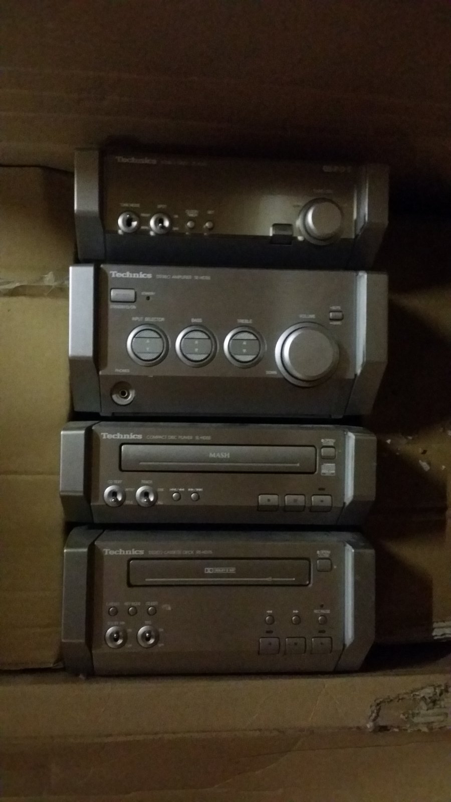

    Ze względów sentymentalnych nie chcę pozbywać się mojej starej wieżyczki która leży spakowana.na.strychu lecz dać ją córce do pokoju. Przez to, że nie jest to najnowszy sprzęt myślę o dorzuceniu jakiegoś sposobu na odczyt plików mp3 itp. Jak możnaby to stuningować? Jakiś adapter z kaseciaka na usb, raspberry czy coś innego?
    osobny modul z aliexpress?
    moze za jednym razem zrobisz mp3 z usb/sd i bt
      Dzięki. Ten wyglada ok ale troche za duzy zeby go wcisnac bez niszczenia obudowy https://allegro.pl/oferta/modul-odtw...lot-8059261973
      Ten byłby idealny aby wsadzic w otwor od kaseciaka https://allegro.pl/oferta/modul-odtw...-fv-7377392963 tylko jak ogarnąć w nim sterowanie przycisków? Chyba ze zamówić pierwszy, może płytka się wcisnie a front będzie wystawał
      Ps. Znalazlem cieńszy https://allegro.pl/oferta/modul-odtw...hoCqJsQAvD_BwE
        ale po co chcesz niszczyc obudowe?
        kup z chin w obudowie i postaw na wiezy
          Jak wieżyczka ma wejście liniowe, to może lepiej kupić jakieś używane raspberry pi do tego ten DAC https://pl.aliexpress.com/item/ES902....13339.82199.0
          Zainstalujesz na tym piCorePlayer'a - będziesz miał streaming po WiFi z NAS, Spotify, Tidal, telefon, itp.
