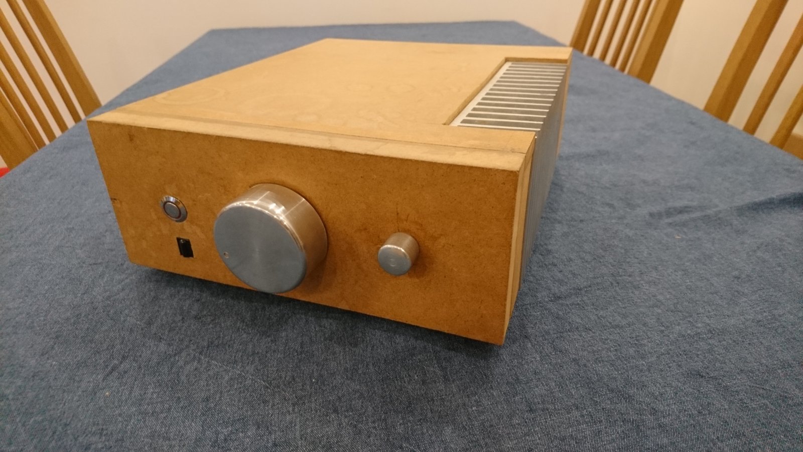

    Kiedyś stworzyłem wzmacniacz i obudowę do niego. Obudowy nigdy nie wykończyłem, bo nie miłem pomysłu, jak zamontować odbiornik podczerwieni typu TSOP31236 na przednim panelu wzmacniacza.
    Szukałem w google kilkakrotnie, jednak nic nie wpadło mi w oczy.
    Obudowa z MDF, więc "wyrzeźbiłem" stosowny otwór na odbiornik, jednak nie jest to sposób odpowiedni przy lakierowaniu obudowy.
    Może macie jakieś pomysły na "okienko" do montażu w obudowie?
    Okienko z "dymionej" pleksy? :)
      Ale okienko też DIY, czy gotowy element do zakupienia w elektronicznym?
        Z demobilu poszukaj z jakiegoś starego sprzętu lub z pilota.
          Ktoś może zna jakieś inne, gotowe rozwiązanie?
            Poszukujesz uchwytu w którym zamocujesz odbiornik czy tak jak wcześniej wspomnieliśmy jakiegoś okienka przez które czujnik będzie widoczny? :)
              Wpadłem na dziwny i jeszcze nie testowany pomysł. Widzę że masz otwór w pokrętle głośności. Tam siedzi dioda ?
              Jeśli nic tam nie ma to może być to otwór na wiązkę dla odbiornika IR. Trzeba by przetestować czy przez tak małą "dziurkę" przejdzie rozkaz pilota.
                Ja mam odbiornik na czarnych przewodach wyprowadzony na zewnątrz i położony gdzieś obok tak, że nie rzuca się w oczy.
                Plusem jest świetny zasięg, przez dedykowane okienko musiałem celować prosto we wzmacniacz, teraz mogę skierować pilot na dowolną ścianę pokoju i łapie.
