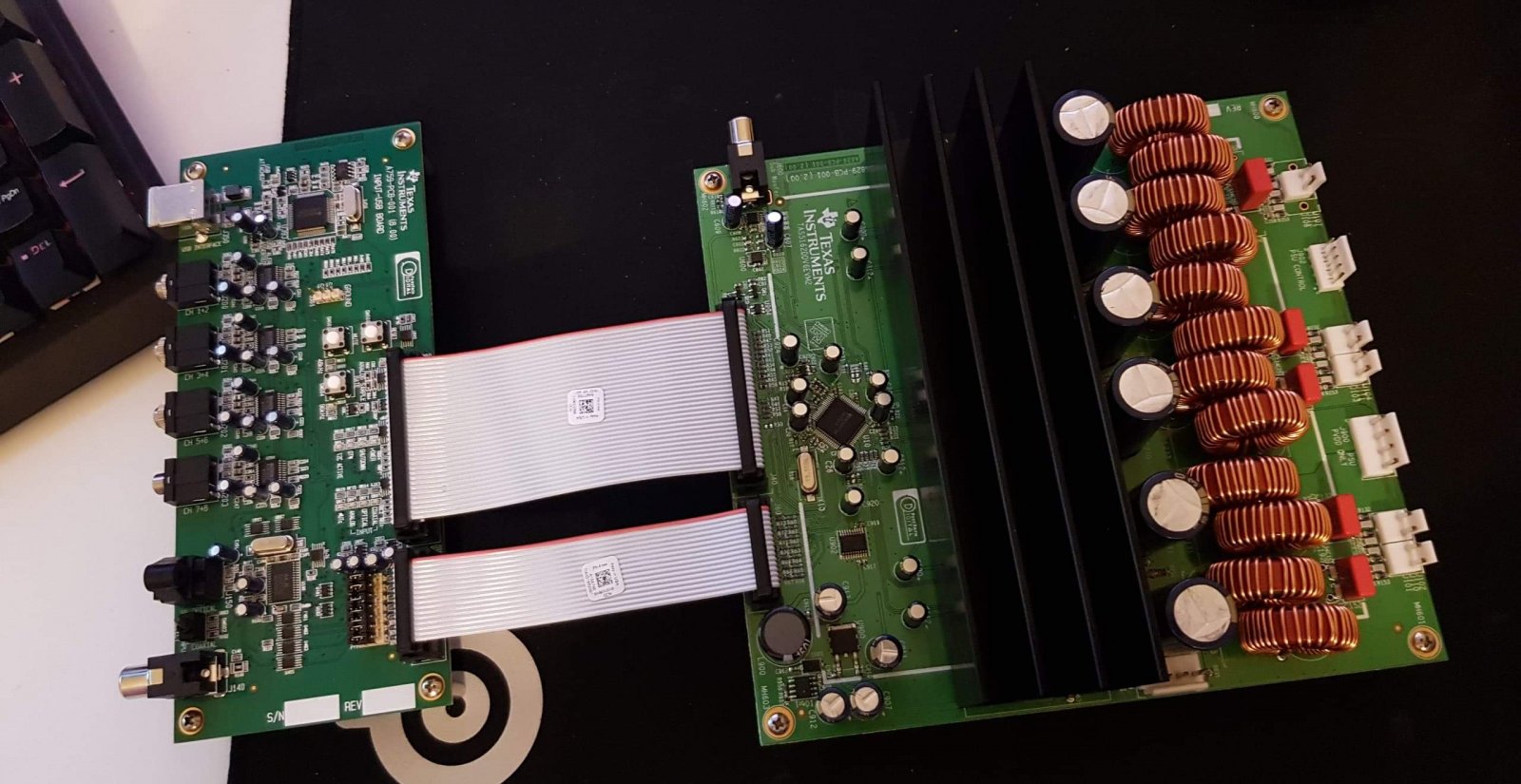

    Hej, przychodzę do Was z ogromną prośbą o pomoc przy złożeniu wzmacniacza. Odkopałem w rzeczach, które zostawił mi starszy brat karton od Texas Instruments z taką zawartością:

    Zestaw ciekawy, aczkolwiek dla początkującego raczej trochę wymagający. Raczej dla elektronika z małym zapleczem - nie wiem jakie jest Twoje.
    Ale jak już to masz... Jeśli chodzi o zasilanie, to potrzebujesz dwa zasilacze, jeden dla końcówki mocy, np https://www.tme.eu/pl/details/hrp-15...nia/mean-well/
    albo podobny, drugi dla części "cyfrowej -sterującej" 15-20V, małej mocy ok 5-10W. Na upartego możesz spróbować podłączyć zasilacz od laptopa 18V 65W, większa moc nie przeszkadza, ważne jest napięcie.
    Dwa zasilacze są wymagane, gdyż jest to płytka rozwojowa, do badania możliwości układów w niej zastosowanych, a nie gotowy produkt do wykorzystania.
    Aby uruchomić układ musisz to tej pierwszej części (po lewej) wgrać ustawienia (parametry, głośność itd ). Wgrać tzn przesłać do rejestrów wewnętrznych układu TAS5518 konfigurację rejestrów, jeśli w zestawie masz oprogramowanie do tego, to powinno być łatwo, jeśli nie, to odpuść sobie. Prawdopodobnie także przy każdym uruchomieniu sprzętu będziesz musiał taką konfigurację wgrywać.
    Jeśli chcesz zrobić sobie pierwszy wzmacniacz, to raczej kup inny zestaw (TPA3116 itp) + zasilacz.
