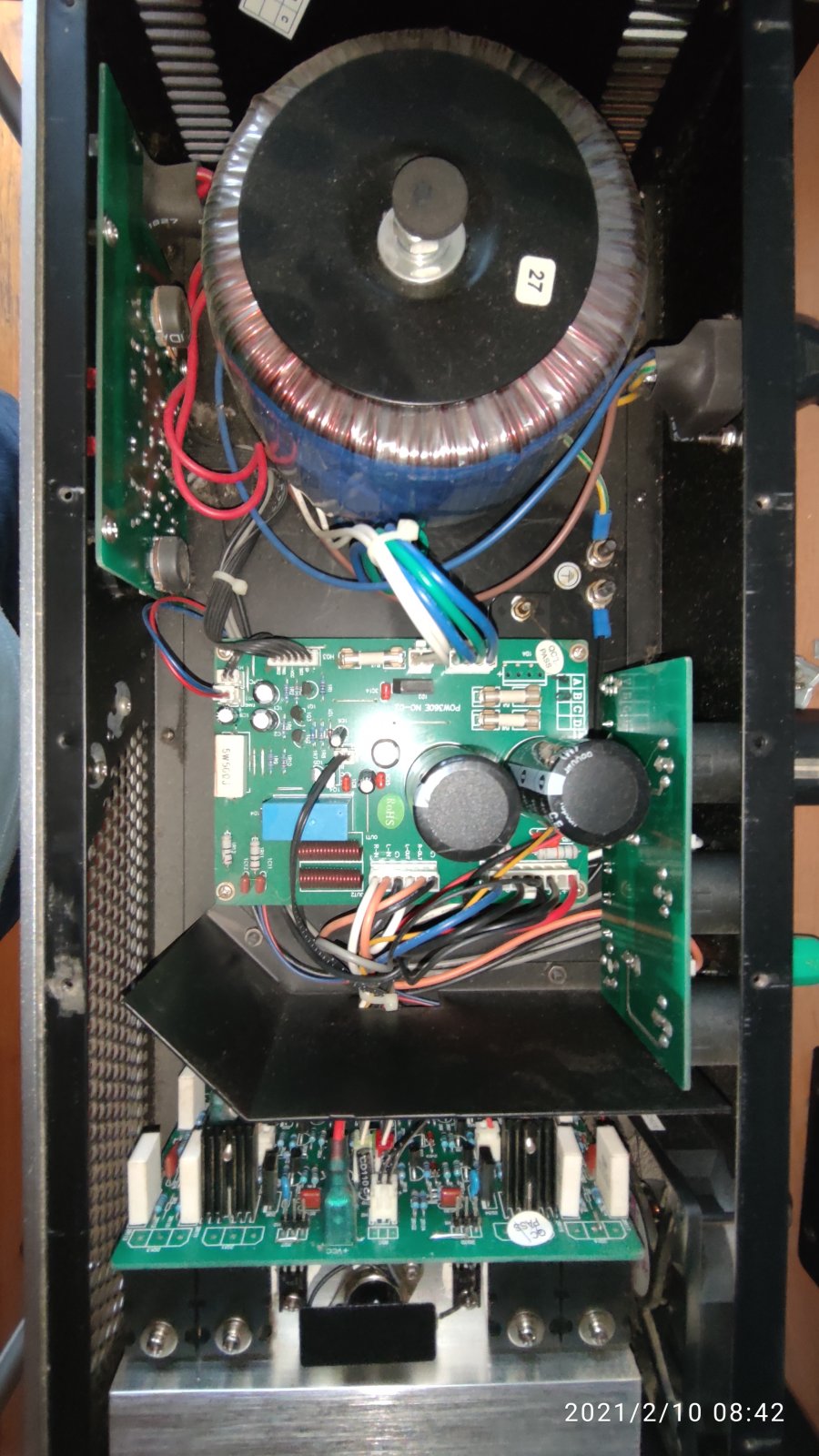

                            w wzmacniaczu musisz namierzyć czy masa układu jest bezpośrednio podpięta do obudowy czy np przez rezystor 10R i ewentualnie kondensator 100nF X2. (masz 2 konektory oczkowe, jeden żółto-zielony PE i drugi czarny.
                              Przepraszam pomyłka językowa , chodziło o uziemienie. Żółtozielony jest bezpośrednio do obudowy a czarny idzie do płytki drukowanej , musiał bym rozkręcić bardziej i zobaczyć czy na jego linii nie ma jakiś części .
                                Sprawdź czy między obudową a masą zasilania lub sygnału masz przejście czy jest jakaś rezystancja w okolicach 10R.
                                  Jest przejście w obu przypadkach.

                                    przejście, ale zwarcie czy jakaś rezystancja?
                                      zwarcie
                                        to na test odłącz czarny przewód, który jest przykręcony do obudowy, sprawdź czy zwarcie między masą sygnałową/prądową do obudowy zniknęło, jeśli tak to kup rezystor 10R 2W połącz między odłączonym czarnym przewodem a obudową i jeśli problem zniknie to najlepiej byłoby ogarnąć taką pcb - http://gavron04.diyaudio.pl/?ground-loop-breaker lub borysa wersje (mniejsza PCB, na pcb tylko możliwość zamontowania PCB9 (złącza M4 do konektorów oczkowych), PCB składasz w wersji z diodami i całość będzie śmigać z zachowaniem PE.
