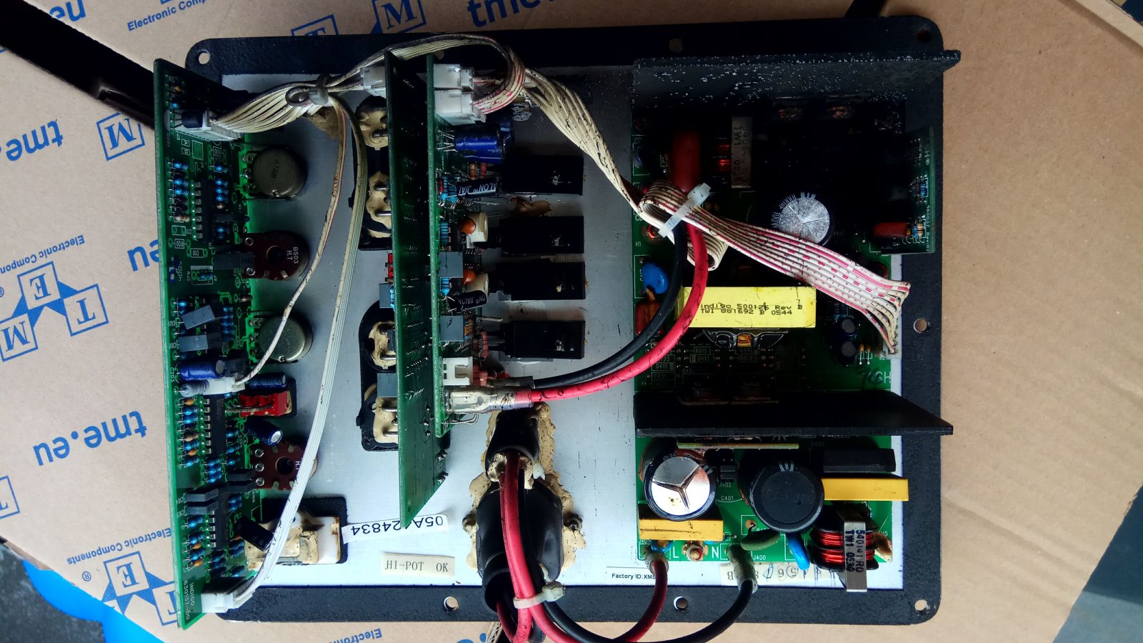

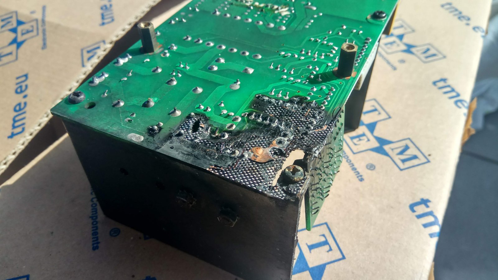

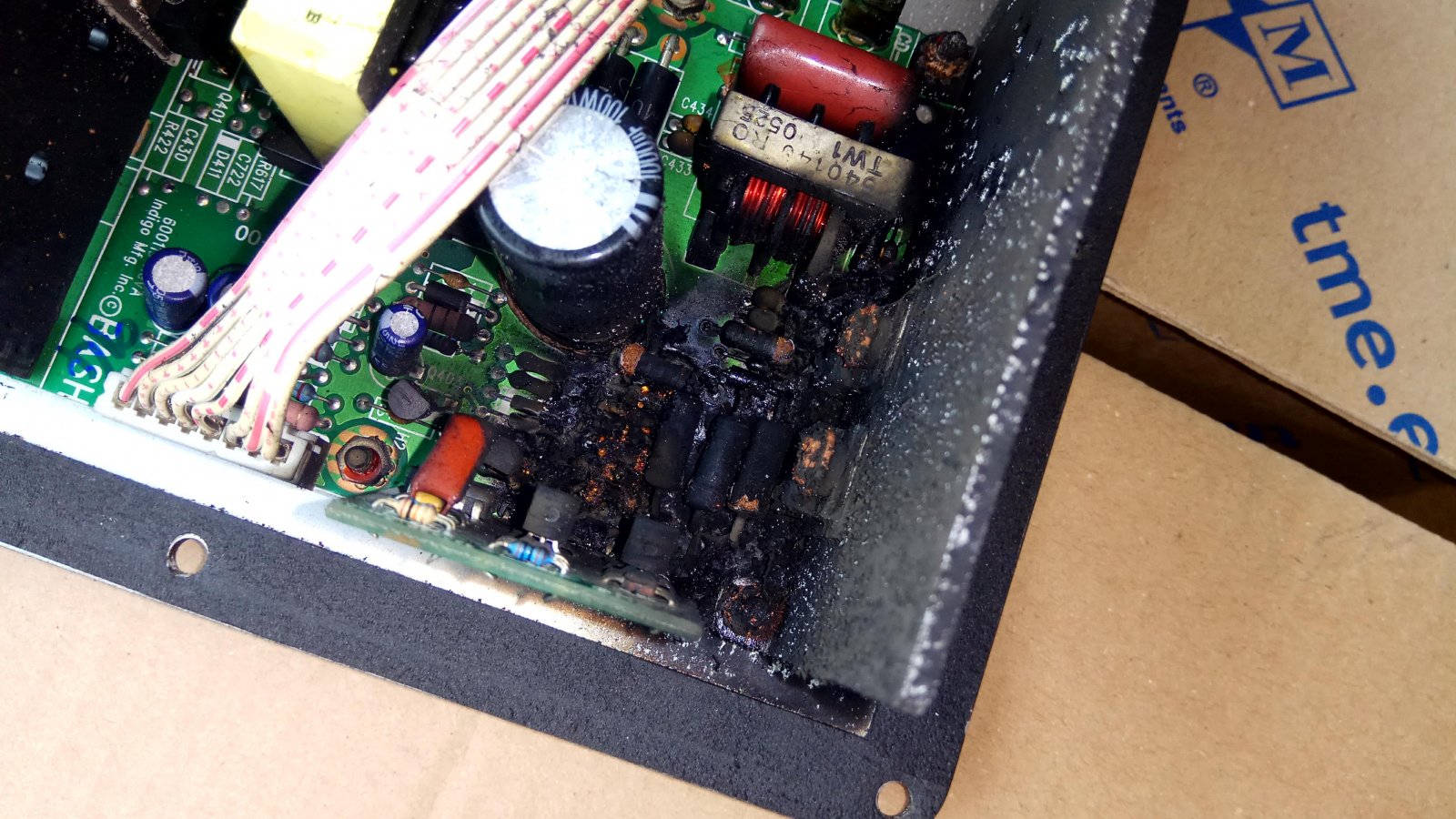

    Kupiłem uszkodzony subwoofer Tannoy TS8. Po rozkręceniu okazało się, że na pewno usmażył się zasilacz. Nie było śladów, że ktoś wcześniej rozkręcał moduł wzmacniacza ani cokolwiek grzebał w środku - cały środek okopcony od spalonych elementów. Głośnik sprawny, reszta elektroniki nie nosi fizycznych śladów uszkodzenia więc szkoda od razu spisać wszystko na straty. Jako, że przepaliło laminat na wylot, ciężko byłoby to odbudować. Może ktoś ma w zasobach zasilacz impulsowy BASH Indigo 600119 Rev A. Rozważałem podanie napięcia z zewnętrznego zasilacza ale ze schematu wynika, że potrzebne byłoby symetryczne 25V oraz dodatkowe 15V.

    No faktycznie zdrowo popaliło. Ciekawe co się przytrafiło ?

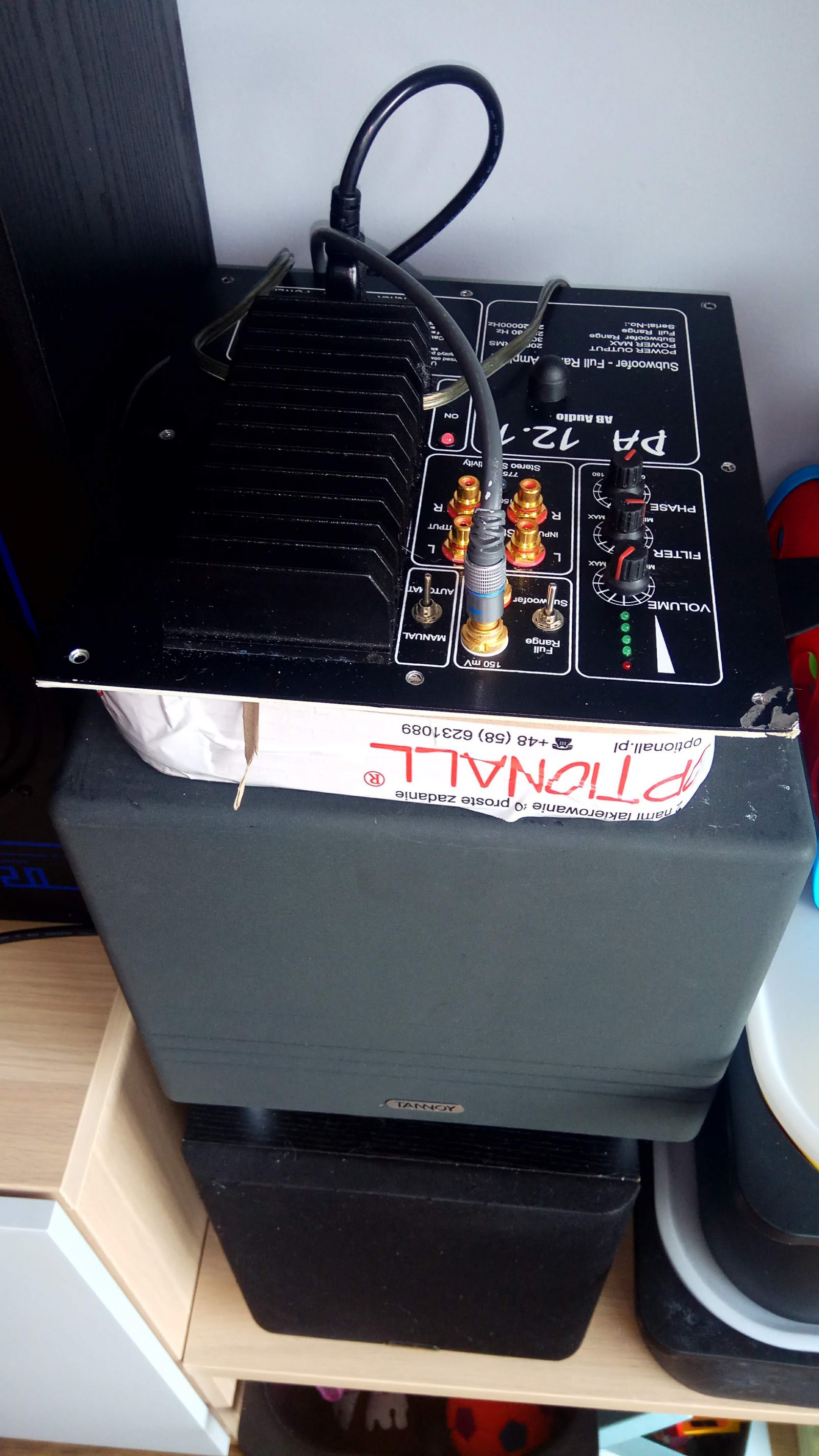

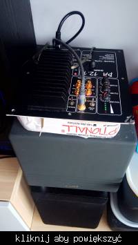

      Naprawa na szybko za 100 zł. Trochę się nie mieści w obudowie ale działa.
