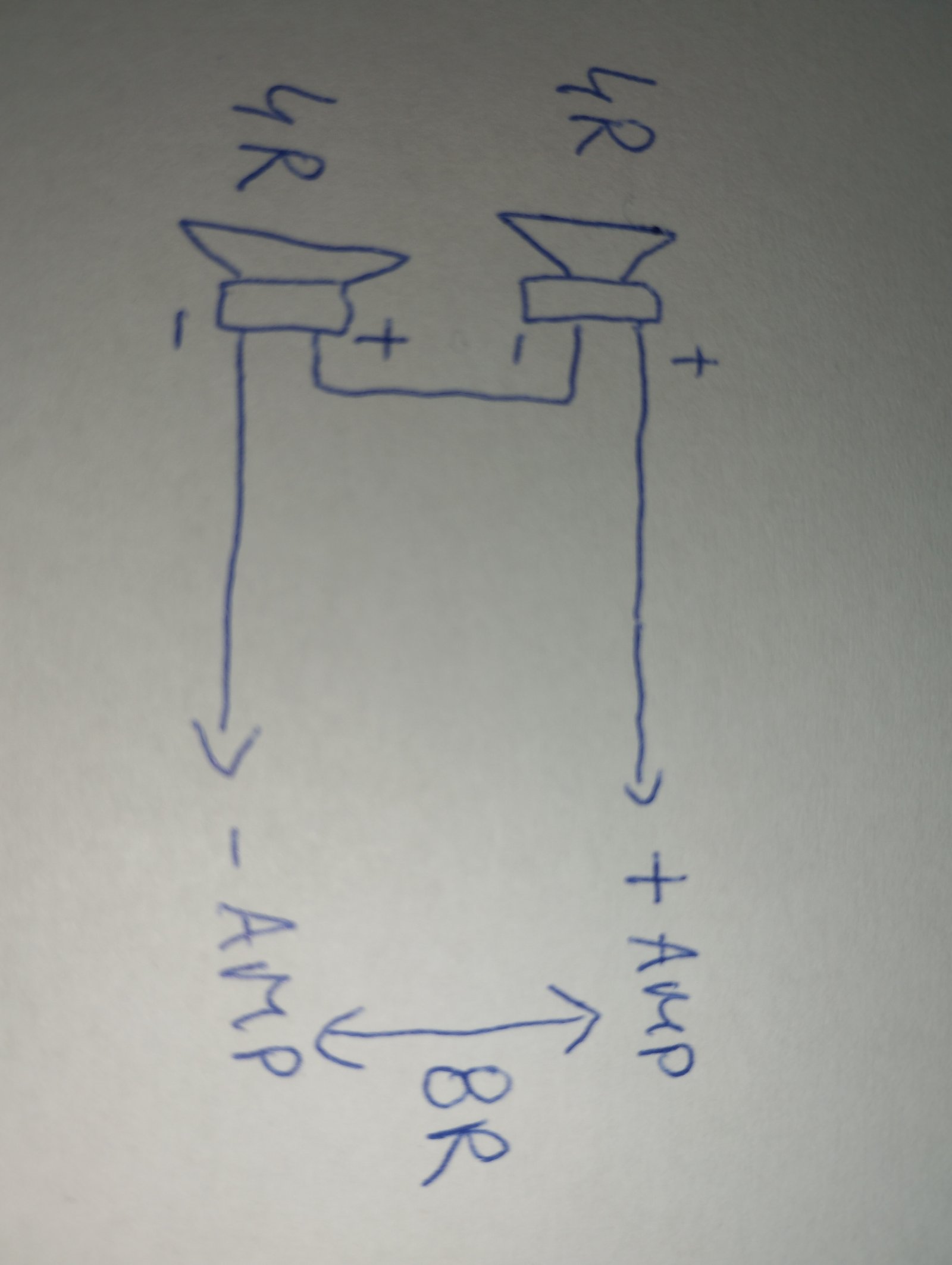

        Jedyne co ci zostało to podłączenie szeregowe 2 głośników aby wyniosły 8R.
        powyżej schemacik
