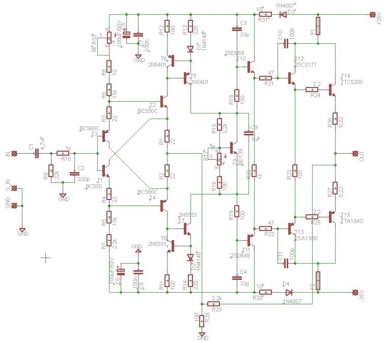

Witam, złożyłem 2 kanały wzmacniacza borysa BG3 i mam problem z napięciem stałym na wyjściu, nie da się go wyregulować bo ciągle dryfuje, zauważyłem że to dryfowanie ma związek z temperaturą tranzystorów T2 i T4 i nawet dałem na nie małe radiatorki jednak gdy ustawię 0V na wtjściu to napięcie dalej dryfuje do około +-1V dc.
Czy ktoś składał ten wzmacniacz i również miał problem z napięciem stałym na wyjściu?
Pozdrawiam i załączam schemat i zdjęcie końcówek.
