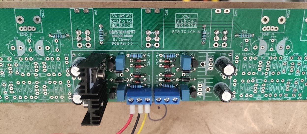

Witam, nie znalazłem podobnego tematu na forum więc chciałem rozpocząć temat, rozwijać i dokumentować na przyszłość.
Spodobała mi się płytka wejściowa klonu wzmacniacza Bryston 4B/28B w klasie A, zamówiłem i przystąpiłem do składania.
Póki co testowo, jako hobby, bo nie jestem z wykształcenia elektronikiem, jeśli temat siądzie pewnie dokupię resztę.
Schemat klonu:

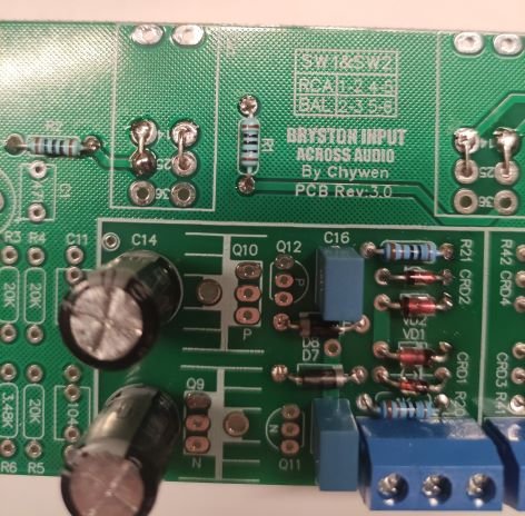

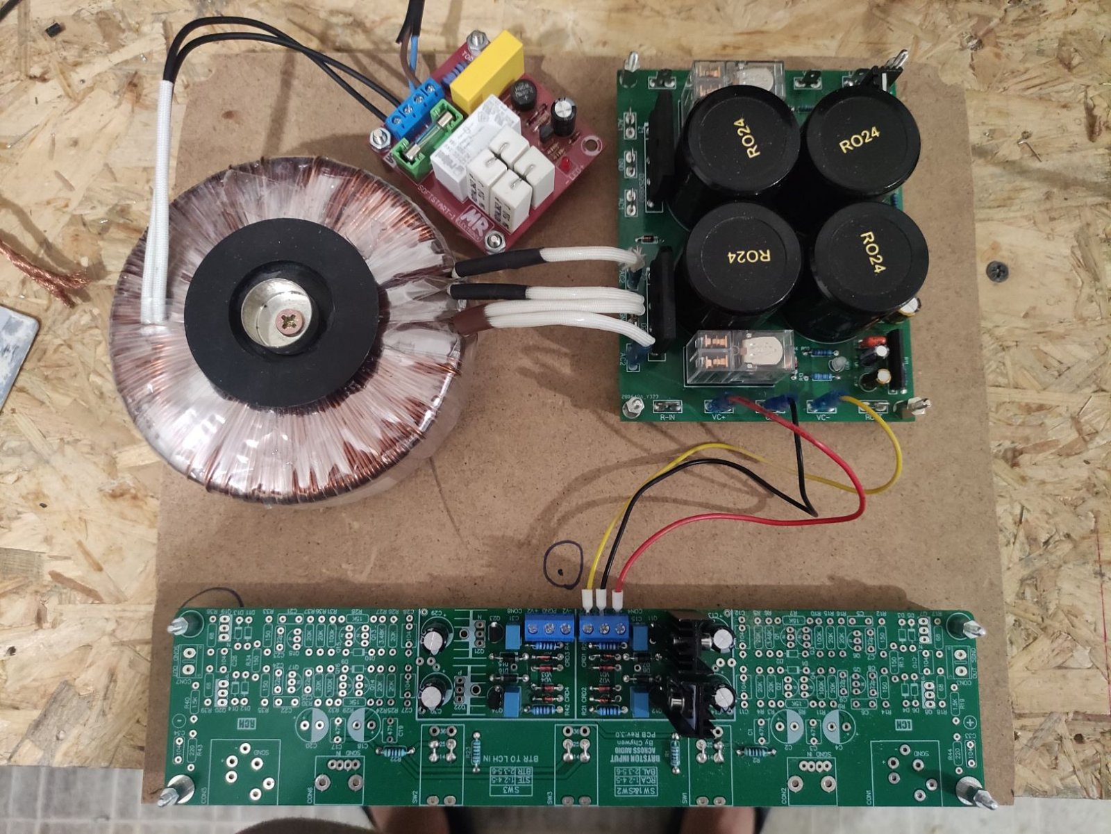

Układ zaprojektowany pod korzystanie z głównego zasilania +-80v wykorzystując regulator na tranzystorach.
Ja chcę dostosować układ do zasilania +-39V. Złożyłem jeden blok zasilania zgodnie ze schematem i zamiast ok 33V jest ok 28,5V Nie mam doświadczenia z regulatorami na tranzystorach i prośba o pomoc.
Czy zmieniając wartości rezystorów R20/21 mogę podnieść zasilanie do +-33V czy jednak jest za niskie zasilanie główne?
Może problem jest w tranzystorach i powinny mieć większe wzmocnienie?
Z tego co pamiętam 2N5551/5401 mają hfe ok 160, MJE172/182 dobrałem z niskim hfe bo takie miałem pary ok 185. Czy w przypadku regulatora hfe wpływa na zasilanie?
Układ z lekką modyfikacją, nie będą zamontowane gniazda XLR i przełączniki, w miejscu przełączników zworki ustawione na pracę tylko z RCA.
