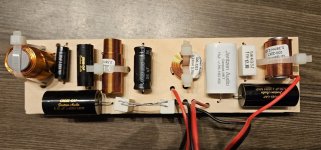

Filtry (wartości elementów po modyfikacjach)

Nowa wersja zwrotnicy.
Kondensator 1.1mF możanby sobie właściwie darować, pewne różnice pojawiają się w zakresie 30-150Hz. Bez niego charakterystyki zestawu wyglądają następująco.
Jako kondensatora 1.1mF użyłem dwóch połączonych równolegle 560uF. Na razie nie zainstalowałem go na płytce, przyłączam go od zewnątrz, do terminala. Dzięki temu jest prosta możliwość zmiany opcji.
Po zmontowaniu, wykonałem pomiary nowej wersji kolumny na pełnych orbitach H i V. Tym razem obmiar całkiem dobrze pokrywa się z symulacją zwrotnicy (kondensator 1.1mF nie był podłączony w trakcie tych pomiarów).
