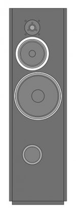

Jak brakuje pomysłów to może wyglądać w ten sposób:
jak nie masz miejsca, to nie buduj zestawów na 10" głosniku tylko zrób sobie monitorki na 5"
Powiedziałem że nie mam miejsca na zbyt wysokie kolumny... A ten projekt podany wyżej zbyt mi się nie podoba. Właśnie oryginalny wygląd Altus 200/300 mi się podoba.
