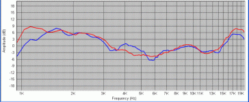

wyniki pomiarów jak narazie pokazały że Fs spadło z 1000 do 500Hz
czerwona zatkana
niebieska odetkana
kopułka jest mocno zmasakrowana i to pewnie głównie wopłyneło na taką a nie inną charakterystyke... pomiar był tego samego głośnika tyle że raz zakleiłem otwór a raz był on odetkany analogicznie charakterystyka fazowa i impedancji
kopułka jest nieorginalna!! (taka jak w strych sopranówkach tonsila zolta) niestety orginał STX'a zmasakrowałem....

wedle zyczenia :P
czarna nie tłumione - czerwona silnie wytłumione pod kopułką
(zaznaczam że jest to sztywna kopułka w niedziele/poniedziałek CD z mieką kopułką (tam efekty powinny być jak na moje oko lepiej widoczne)
bardzo ciekawy rezultat z tym tłumieniem .
Wrecz zajefajny . Mozesz coś SW napisac o brzmieniu ( czyli co myslisz o jakości -oczekuje SUBIEKTYWNEJ wypowiedzi) Oceń czy słyszysz poprawe czy tylko dodatkowe zabarwienia
