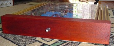

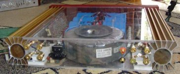

Borys... co to jest za schemat ?? i na jakich tranzystorach ?? Bo widze że zapowiada sie na małego potworka ...

borys, ladnie to to wyglada tylko troche ten panel przedni pusty... ...moze jakies wskazniki wysterowania by go troche zapelnily.

borys, czy na 2x400W trafo 1kW to nie za mało trochę ? Nie jestem zwolennikiem zbytnioego przedobrzania w tej materii, ale...
I jeszcze coś: skąd masz takie radiatory? ;]

Radiatory to sa zeberka od kaloryfera, 8zl sztuka.
1kW trafa wystarcza do sluchania muzyki, nie wystarcza naromiast do wysterowania w sposob ciagly stopnia pradowego sygnalem pomiarowym (1kHz), zreszta utwory muzyczne nie wymagaja pelnego wysterowania w sposob ciagly. Zasilacz ma troche wieksze nap i jest miekki takze moc oddawana przy sluchaniu muzyki jest odpowiednia.
