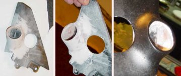

nabylem nowe auto... postanowilem zabudowac glosniki wysokotonowe...
sklejka 4mm i jedziemy...na focie jest pilsnia ktora przy tej grubosci i srednicy nadaje sie na kant ... dupy :)
beda foty na ktorych mam nadzieje ze wszystko bedzie zrozumiale...
jezeli cos nie jest jasne prosze pisac... :D

nastepny etap to obciagniecie :) rajstopa i przyklejenie na krwaedziach styku jakims superglutem.

a mozesz powiedziec mi po co jest ta ponczocha? ;/, na poczatku myslalem ze po to zeby byl odpowiedni ksztal tego wlokna, ale nie jestem do konca tego pewny.
a co teraz na to pojdize? szpachla samochodowa? :)
dokladnie jest tak jak myslisz :)

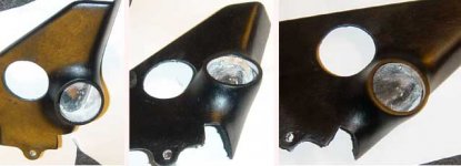

[ Dodano: 2005-03-18, 21:44 ]
juz prawie skonczone ...pomalowalem to byle jak czarna farba olejna jest to podklad dla cienkiej warstwy wlokna weglowego (bialy kolor szpachli moze przeswitywac przez tkanine)
