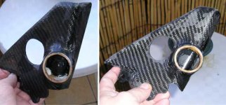

[ Dodano: 2005-03-26, 16:50 ]
Jeszcze jedno mi zostalo i bedzie ok :D
ale zabawy wiecej niz chyba radochy... z reszta zobczcie sami :)
plamy sa od wody bo nie mam okazji zeby to polakierowac

jak nie zpomnisz tato, to wrzuc jeszcze foty jak juz wszystko zamontujesz w autku... bardzo jestem ciekaw jak sie prezentuje to wszystko jako calosc...bo narazie wyglada obiecujaco

jutro bede robil drugi ...jak okleje to szlifowanko lakierowanko i poszlo :)
juz nie moge sie doczekac jak bede to przykrecal w aucie :D
a jak zagra to chyba najbarrdziej bede sie cieszyl :)
Tato gdzie kupujesz węgiel i po jakiej cenie. Z tego co widze ten jest grubo tkany i w sumie to jest tkanina. Ja kiedyś kupilem troche od ruskich ale był inny (nie tkanina).
to tez jest badziewie ...jak bede mial szanse jutro to podjade do takiego sklepu gdzie ponoc to maja. Widzialem na jakims forum windserwingowym ze ktos tam przez net sprzedaje.

Ten od ktorego dostalem ta szmate mial jeszcze inna ...z wlokanami aramidowymi ...ale chyba byloby ciut za owocowo.
Tan ma taka gramature ze niech go szlag trafi ale dostalem go wiec darowanemu koniowi sie...tralala :)
miedzy innym wlasnie dlatego malowalem te obudowy na czarno przed polozeniem tego plotna.
To mi wygląda tak jak karbon. W sumie teraz są odpowiedniki w postaci folii karbonowej.
No psia kostka!Tatuś gdzie te gotowce kupiłeś?Jestem pod mocnym wrażeniem.Suuuper robótka!
Chyba i ja się pokusze o zabawe z żywicą.Moge liczyć na korepetycje?
hm. wyglada naprawde super :). te korepetycje dla umberta mozesz dac na forum to i ja moze skozystam :). Mature tylko napisze to sie wezme za jakas robote...
Pozdrawiam i gratuluje "fachu w rekach" :)
