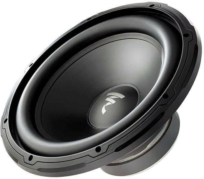

Witam, jest jakiś bezpieczny sposób aby odkleić pierścień/maskownice wokół głośnika Focal RSB-300 ?
Podgrzewanie ?
ten pierscien wyglada jak z JL Audio
a te JLe sa klejone na cyjano, ktory jest wrednym klejem :/
rozkleisz poprzez grzanie kosza od dolu, ale musisz uwazac zeby plastiku nie przygrzac i jak to cyjano, to uwazaj na opary! szczypia w oczy i draznia drogi oddechowe!
odklejasz tylko ten pierscien? czy chcesz caly rozkleic?
Tylko pierścień bez odklejania zawieszenia.jest brzydki i zwiększa optycznie wszystko
Nie no, gdyby pierścień miał prostą ściankę to bym zrobił frez i go wpuścił ale ma skos i się robi szczelina. Plastik wystaje za średnicę kosza i do tego jest wysoki co dla mnie pogarsza jego wygląd, a głośnik fajnie gra w obudowie zamkniętej i w domu. Chcę go spożytkować i zrobić klona heco do zestawu.
Jak skończę wzmacniacz to zrobię testy i odsłuchy z głośnikiem skierowanym w podłogę i będę myśleć co dalej.
