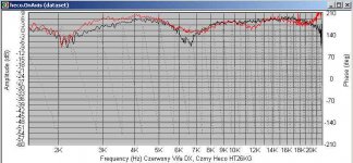

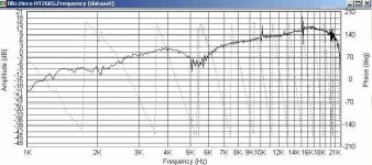

Parametrów Heco raczej nie znajdziesz. Sadząc z wyglądu i wielkości to coś jak VifaTC, czyli wysoki Qts i Fs i słabiutki magnes. Pewnie będzie rozlazły dźwięk w dużej obudowie albo dudnić w małej. Chociaż gdzieś czytałem, że plastik kosza jest znacznie lepszej jakości niż w VifieTC.
