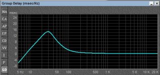

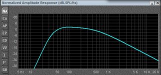

adam1717 napisał:Jeszcze coś takie mi wyszły wykresu przy projektowaniu obudowy.
Czy są w porządku??
