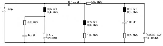

Pomimo, że womperm`a interesuje konstrukcja 4 Ohm zrobiłem testowy układ 8 Ohmowy na tanim Dexonie IRB 20/100/01 i kopułce GDWK AWX z STX. Dexon gra w b-r 27 litrów strojonym na ok. 33Hz (wg symulacji rurka fi 5cm/16,5 cm dł.). Zwrotnica z symulacji w Boxsimie, podział ok. 1,9kHz zrobiona pod te elementy, które miałem do dyspozycji. Muszę stwierdzić, co prawda słuchając tylko jednej kolumny, że gra ten układ dobrze. Nawet powiem, że jestem zaskoczony, bo myślałem, że będzie słabo grało. Może womperm zainteresujesz się takim układem?
