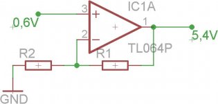

Ten kondensator (22uF) między generatorem i wzmacniaczem ma być bipolarny czy może być zwykły, tak włączony jak na schemacie ? (albo odwrotnie).
Napięcie wyjściowe będzie się regulować za pomocą tego pr-ka pod tranzystorem ? (btw - mogę użyć zwykłego NPN typu BC546 ?)
w ten sposób włączony peerek nic Ci nie będzie regulował prócz prądu i spalisz tranzystor

Ten tranzystor nie jest Ci do niczego potrzebny tak samo jak kondensator sprzegajacy.

Proszę więcej konkretów , a nie tylko "nie" bo "nie" a uzasadnienie? - do czego tu się odnieść, a założenia układu? - zasilenie +12V ?
Eee... Nie do końca rozumiem o czym mówisz.
co z zasilaniem tego układu ? Musi być symetryczne ?
