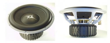

MB sie boję bo efekt wyjdzie zbliżony do xls gdzie świetne sprawdza się w kinie ale muzyka kuleje. JEdyne co mi przychodzi na myśł to ścisnąc to w 25l closed. Mozę trochę wyżej sie dostroi ale powinno chyba byc do muzyki idealnie. QTS 0,44 i spl 92,2 dB - co myślisz o tym ??
