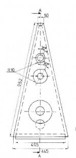

Tonsil zrobił skonstruował kiedyś serię serię kolumn o wdzięcznej nazwie " CHEOPS 200 "...
Byłem ich szczęśliwym posiadaczem przez kilka lat... Bardzo przyzwoite głośniki...
Kolumny w kształcie ściętej piramidy, ścianki pochylone " na siebie " od pionu pod kątem chyba 11 stopni, wysokość ok. 75 cm, podstawa w kwadracie ok. 40-45 cm, góra w kwadracie ok. 25 cm. Głośniki w układzie 3 - drożnym. Niskotonowy, który świadomie zmeniłem na GDN 20/80/2 ( fantastyczny głośnik, który w tej obudowie pokazał swoje olbrzymie możliwości... Ten akurat był robiony w kooperacji z Pioneerem !!! ), średniotonowy - kopułka ale nie pamiętam teraz która i do tego kopułka wysokotonowa. W środku zastosowano tak zwaną Linię Transmisyjną - " Labirynt " dla " uwypuklenia niskich częstotliwości... Ta linia kończyła się prostokątnym otworem BR. Skrzynka z 2,5 cm płyty wiórowej wykończona czarnym fornirem, delikatna siatka maskująca a z tyłu złocone i skręcane gniazda głośnikowe...
Jak znajdę gdzieś schemat tych kolumn to zaprezenuję na forum... Chwilowo nie mam innych danych na ten temat.
