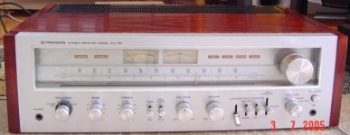

Ja chcialbym poruszyc jeszcze jedna kwestie, ucho ludzkie natezenie dzwieku odbiera w sposob logarytmiczny, miedzy 5W a 20W roznica w natezeniu dzwieku jest gigantyczna natomiast miedzy 150W a 200W prawie zadna. Pozadne 30W z odpowiednimi glosnikami potrafi zagrac dosyc glosno (tym bardziej w wielu kanalach). Trafo jest moze male ale ma za to wieksze napiecie zasilania i jest "miekkie" dla obciazenia przez co mamy wieksza moc muzyczna. Muzyka jakiej sobie sluchamy nie wymaga od stopnia prodowego wzmacniacza oddawiania mocy w sposob ciagly przez co zwiekszone nap. zasilania umozliwia nam uzyskanie wiekszej mocy chwilowej (wzmak gra rzeczywiscie glosniej).
Yamaha robi IMHO bardzo dobre (wypasione) amplitunery do kina domowego, w zwyklym stereo jednak nie podskoczy zadnemu przyzwoitemu wzmacniaczowi stereo.
Jako amplitunera (stereo) preferuje (i uzywam) cos znacznie bardziej wiekowego.
