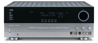

W porównaniu specyfikacja amplitunera Harman Kardon AVR 135: 6x40W@8Ohm, moc pobierana z sieci: 540W więc 540W/6 = 90W więc nawet odliczając straty mocy byłoby więcej niż podawane 40W na kanał czyżby Harman zaniżał moc swoich amplitunerów ?
A może to Yamaha wałuje na całej linii z mocami swoich amplitunerów a Harman podaje rzeczywistą moc na wyjściu przy uwzględnieniu wszelkich strat i przy prawie zerowych zniekształceniach ?

Dalej ciekawi mnie co z tym Harmanem bo zainteresowały mnie te amplitunry - niby mała moc wyjściowa ale potężna moc pobierana a do tego jakaś rezerwa prądowa 35A hmm nie wiem "z czym to się je". Na przykład modelik AVR 335 ma pobór mocy 890W a na kanał jedynie 55W @8OHm dziwne ?
Interesuje sie nimi bo następny ampli chyba będzie Harmi ;P oczywiście nie prędko :)

No i jeszcze dalej mnie nurtuje kwestia związana z tak dużym poborem mocy w tym Harmanie: czy to poprostu z powodu bardzo mocnego trafo (890W) - gdzieś czytałem że trafo nawet na "biegu jałowym" żre jakieś 10 - 15% swej mocy (wtedy by się te 118W zgadzało) ?
Druga sprawa: czy ktoś może mi wyjaśnić na czym polega ta rezerwa wysokoprądowa w ampli ?
Jesli hodzi o hermana to masz racje trafo na biegu jałowym ciągnie prad, a duze trafo ciągnie go dużo.
Rezerwa prądowa ? Hmmm...
Ostatnio na wzmaku samochodowym alpiny widziałem napis "PWM bla bla bla technology".
Totalny bezsens przecież kazdy wzmak (zasilacz opiera sie na tej technologii) . To tak jakby chwalić sie ze się ma kondensatory elktrolityczne w torze. Rzecz oczywista.
Z tą mocą to moze dlatego herman tak sądzi bo mocne trafo zastosował?
Nie sądzę zeby w obwodzie znajdowały się jakieś specjalne róznice.
Po prostu taki konfig.
Jak zapewne wiesz trafo możesz dobierać na dwa rodzaje: albo idziesz w stronę zapewnienia wysokiego napiecia albo prądu (w granicach tej samej mocy) moze oni wybrali duzy prąd.
