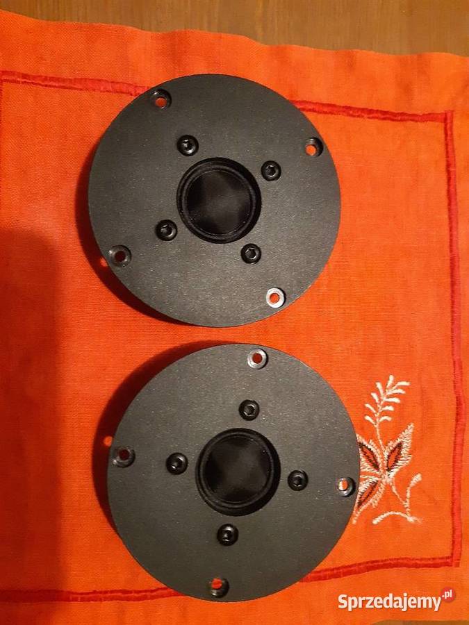

Na allegro jest para wooferów z tych kolumn.
Tweeter to prawdopodobnie Seas 25TFF, który może daloby się gdzieś znaleźć używany

Spróbuj dogadać się ze sprzedającym czy taniej nie puści samych przetworników.

Tak tylko przetworniki niskotonowe też mam do wymiany nie tylko wysokotonowe .
Tak widziałem je wcześniej ale tak jak pisałem wyżej , nie chciał bym używek kilkunastoletnich . Jeśli nie ma nowych oryginalnych ani zamienników . To skłonie się raczej ku kupieniu nowych kolumn . Tylko potrzebował bym pomocy w wyborze kolumn o podobnym brzmieniu jak te Sony .
