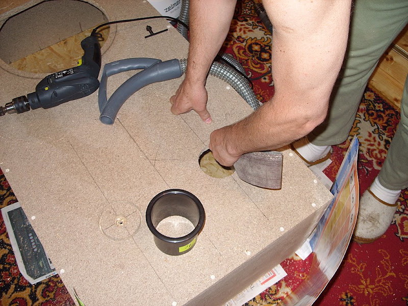

Obudowa
Wykonana z płyty paździerzowej o grubości 22mm, jedna ściana została wykonana z płyty OSB a to dlatego, że w castoramie tak Pan policzył że mu płyty zabrakło. Przy wyliczaniu litrażu posłużyłem się programem symulacyjnym WinISD oraz Bassbox. Forumowicze zalecali litraż około 100 litrów do tego typu głośnika. Szczerze mówiąc zrezygnowałem z tak małej obudowy bo nie byłem zachwycony pierwowzorem,który grał wcześniej, zależało mi na czymś innym i postanowiłem zaryzykować z większym litrażem. Ostatecznie litraż oszacowałem na 216 litrów co pozwalało w programach symulacyjnych osiągnąć niski bas 35Hz -3db. Typ obudowy to bas reflex, dwa tunele o średnicy 98mm strojenie na 34Hz. Wykończenie kolumny stanowi tapeta, co jest bardzo tanim i niespotykanym rozwiązaniem, w pomieszczeniu prezentuje się ładnie ja jestem zadowolony, choć pewnie wielu z was będzie miało bardzo wiele zastrzeżeń co do takiego pomysłu. Jak na razie obudowy nie posiadają wytłumienia gdyż zabrakło materiałów.

Tunele Bas reflex - 4x7zł 28zł
