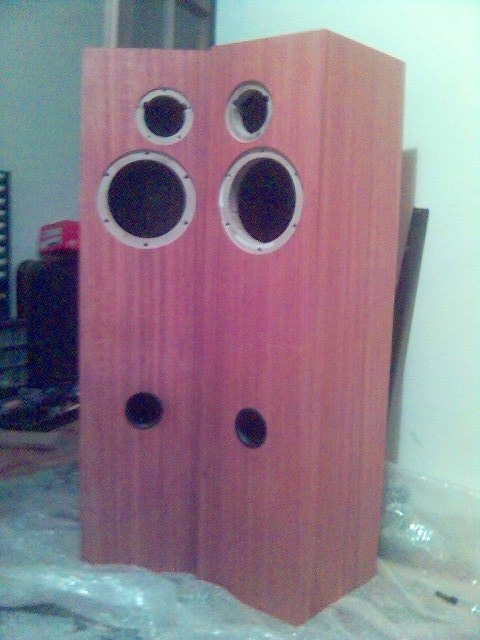

Około 24 litrów, b-r mam 50 / 140, miało być na 160 ale jak kupowałem, to akurat ich nie było i wziołem krótsze. Strojenie wyszło okej, narazie nie będe nic zmieniał. W zwrotnicach nic nie znieminiałem. Po pierwszych odsłuchach nie ma nic rażacego. Będe składał system pomiarowy, więc za jakiś czas to zmierze. Zrezygnowałem też ze srebrnych kabli....

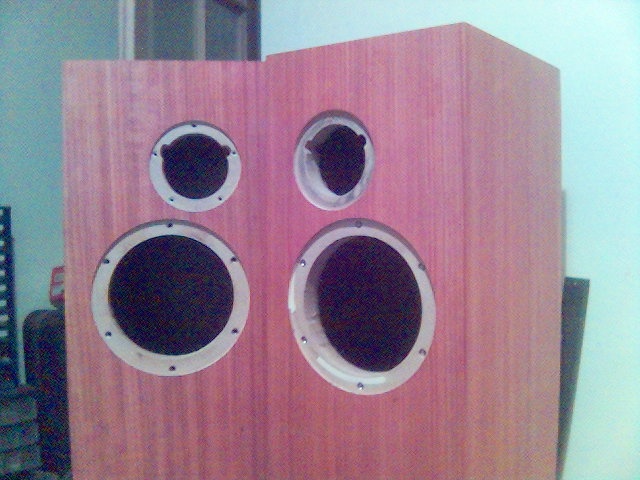

Zdjęcia już całkowicie wykończonych będą za maks tydzień. Na pewno też będą lepszej jakości, zaprosze kogoś z cyfrówką (zazwyczaj robiłem telefonem, bo zawsze pod ręką, a ja nie mam cyfrówki żadnej). Całkowicie gotowe będą najprawdopodobniej we wtorek, jednak fotki bedą w okolicach następnego weekendu. Acha, one nie będą lakierowane Będą olejowane i tyle, zrobiłem deseczke testową i mi się podoba to co wyszło.
gdzie kupowales fornir i po ile? jakiej grubosci/wymiarow kupiles? w tle widac jakas wielka rolke...
zamiesc jedno zdjecie wykonanej kolumny... fornir mahoniowy moim zdaniem nie pasuje do duzych kolumn. ciekaw jestem jak wyszlu twoje.
Ps. ciekawe ile kosztowaloby sklepanie z naturalnych desek...
w całości to wygląda tak: http://www.ee.pw.edu.pl/~salamonp/got1.jpg http://www.ee.pw.edu.pl/~salamonp/got2.jpg
tak jak mówiłem, lepsza jakość za kilka dni.
Fornir to Padouk, w rzeczywistości ma inny kolor, ale telefon to nie aparat...
Są różne płaty, ja wziołem 3,3m x 35 cm (mniej więcej), grubość 0,6mm. Cena to około 27zł m kw. Kupowałem w www.drewno-lux.com.pl ale oni są tam leniwi i nie polecam kupować i nich wysyłkowo. Jak się kupuje na miejscu, to też radze iść z kolesiem do magazynu i samemu sobie wybrać, bo jak nie to przyniesie pierwsze z brzegu...
