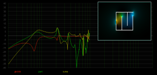

Tak w ramach testów mojego symulatora chciałem to sobie wrzucić, są pomiary więc można porównywać wyniki symulacji z pomiarami.
Wymiary oszacowałem na podstawie proporcji ze zdjęcia:
wysokość 36, szerokość 37, szerokość kanału 11.5 (na przegrodzie 8.5), szerokość portu 6.5.

Wyszło tak jak na załączonym obrazku, największa różnica w zakresie 250-350Hz. Na symulacji jest spory dołek a na pomiarach tego nie ma.
Tunele bez wytlumienia symuluje sie dosc latwo, dlatego czesc wykresu bedzie zgodna z pomiarem. W rzeczywistosci antyrezonanse roznie dziala, program symuje je matematycznie wiec, nie zawsze to jest zgodne z prawda.
