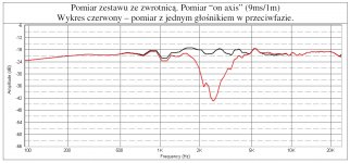

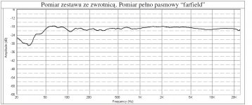

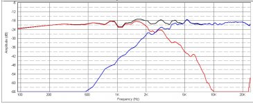

Pomiarów żadnych nie ma?
Wystarczy niedowiarkom?

daj spokój, wyczuwam oburzenie.
Dlatego że jesteś kolejnym który myśli że siedzi tam nie wiadomo co,"pierwszy lepszy kondensator na wysokim".
Czy naprawdę myślisz (i inni) że do takich głośników zastosowałem coś nie sprawdzonego? albo lepiej,obliczyłem tą zwrotnicę na kalkulatorze? :)
Panowie,żeby była jasność,zwrotnicę zaprojektował Yoshi. W necie było parę zwrotnic z pomiarami które mogłem użyć,jednak osobiście ufam Yoshiemu bo wiem że zwrotki robi dobre. Obudowa nie była na pomiarach,lecz monitory do których ta zwrotnica była projektowana nie odbiegała za bardzo od mojej. Tu pewnie zaraz się ktoś odezwie,że monitory po wuju bo obudowy nie były na pomiarach... szczerze,olewam to,ponieważ delikatna zmiana frontu obudowy ma niewielki wpływ na dźwięk całości. Ktoś powie że widać to na pomiarach,ale założę się o flaszkę że nikt tego nie usłyszy.
