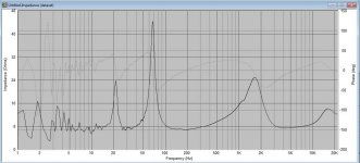

Z wytłumieniem kombinowałem przez cały tydzień i chyba doszedłem do optymalnego ułożenia. Spora część wełny ułożona jest luźno za wysokotonowcem, reszta wypełnia połowę przestrzeni między magnesami GDN-ów a tylną ścianką. W dolnej połowie wełny już nie ma. Za każdym razem patrzyłem na wykres impedancji porównując wysokość pierwszego piku. Na ucho takie ułożenie też wydało mi się najlepsze. Z ciekawości zrobiłem jeszcze pomiar charakterystyki bez wytłumienia... Nie ma różnicy :(

To podłacz im bateryjkę i zobacz dla pewności czy się wychylają zgodnie. Inaczej nie wiem jak ci się udało uzyskać tak lichą efektywność bas reflexu. Maksimum promieniowania powinno być w punkcie strojenia portu a u ciebie to wyglada jakby ktoś rozdeptał to promieniowanie.
Wychylają się zgodnie. Dla pewności zawsze tak sprawdzam kiedy muszę coś rozłączyć.
Rzeczywiście dołek jest akurat w punkcie strojenia. Może to kwestia nieszczelności? Od tego ciągłego wyciągania BR wchodzi coraz luźniej...

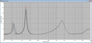

Wykresy prezentują się taraz tak:
Niestety przeniesienie BR za GDN-y skutkuje tym, że dużo średnich tonów słychać kiedy się do niego przyłoży ucho.
Dudnienie jak było tak jest. Niższego basu jest wyraźnie więcej, ale jest powolny i brzmi wyraźnie "osobno".
Pomiary sa coraz lepsze. To ze rura promieniuje troche srednica to normalne przy basrefleksie. Teraz probowalbym podnosic strojenie, moze nawet do 40hz.

Dorzucam wykresy:
Charakterystyka się nieznacznie spłaszcza, ale trochę mnie zaskoczyło, że pierwszy pik na wykresie impedancji z podwyższaniem strojenia opada...
