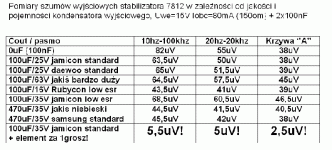

A kto robił te pomiary?
Na prawdę dwa stabilizatorki w szeregu aż tak niwelują brum zasilania? Mam mały problem z moim układem. Odstęp brumu od sygnału jest co najmniej 80dB, ale na pauzie i rozkręconym wzmacniaczu daje się słyszeć. Stabilizatorów mam jak nasiał i zalewane kilkudziesięcio(set) mA trafka. Wiadomo, że takie trafka są bardzo miękkie. Żeby było śmiesznie brum jest mniejszy jak na pcb zapętlę masę. Trza będzie popróbować tego patentu.

Jeszcze co do pomiarów zastanawia minie
100u/25V jamicon standard - 63,5uV
100u/35V jamicon standard - 5,5uV
Coś to chyba naciągane. Pewnie przecinek nie w tym miejscu.
