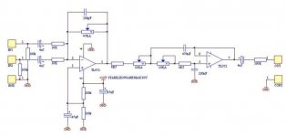

Najprostsze rozwiązanie to 2 rezystory 10k między plus i minus, łączone powiedzmy szeregowo. Między tymi rezystorami podłączasz mase. Do tego kond 47uF między plus i minus i spokojnie podłączasz to pod napiecie niesymetryczne.
Przy zasilaniu pojedynczym napięciem musisz wstępnie wejścia "podciagnać" do jakiegoś napięcia odniesienia będącego zazwyczaj połową napięcia zasilania.
[ Dodano: 2006-01-27, 21:36 ]
Aha no i na wyjsciu zastosować kondensator odfiltrowujący składową stałą
tu masz przyklad
