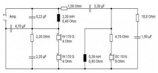

Poniżej są symulowane wykresy dla Twojego układu zwrotnicy, który wprowadziłem do swojej symulacji z podanymi przeze mnie wyżej parametrami przedniej ścianki i objętościami komór głośników oraz ich umiejscowieniem na przedniej ściance. Widać znaczne pofalowanie charakterystyki amplitudowej, ale lepsze zgranie fazowe. Budowanie kolumn to niestety sztuka kompromisów i na jakie kompromisy zdecyduje się konstruktor, to już jego sprawa. Trzeba zbudować kilka układów zwrotnic i po odsłuchach i pomiarach, jeśli ktoś ma taką możliwość, wybrać tą, która będzie najlepsza dla siebie.
