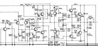

Pan Dudek stosuje przede wszystkim multiplikacje rezystorów,
a "modyfikację" wzm. róznicowego widać w Audiolabie
(ze strony Hifi engine )
tutaj takze zastosowano diody - czy właśnie przeciwko limitacji ?

drugi będzie Marantz , gdzie dano 10k om w rezyst. drivera oraz
zastosowano dodatkowy tranz. - wtórnik , dodano też diodę ;
rezystor w źródle (dla wzm. różnicowego ) jest także wiekszy
niż w Radku , ale i napięcie z zenerki także wyższe co daje podo
bny prąd na źródle

Chcesz stary, ale jary wzmacniacz, to sklonuj końcówkę HK 730, też klasyczna topologia:
Nic nie musisz "optymalizować".
znam ten układ :/
znam ten układ :/
ale gdzie tu Widzisz klasyczną topologię - darlington odwrócony
w tym układzie wszystkie tranz (końcowe) muszą być dobierane
a ja raz, nie mam miernika do TO220 itp. a po drugie nie chce mi
się kupować drogich 10-15 tr. mocy (żeby wybrać najpodobniej-
sze)
a poza tym jak dać taki schemat jak Ty dałes ?
pyt. dlaczego dano rózne kondensatory dla górnej połowki 56p a dla dolnej dano 220p ;
bo górny ma po drodze rezystor 4k7 a dolny może swobodnie się rozładować przez t108.
