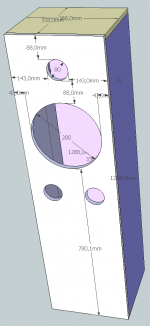

kolumna2w.pngDodałem zdjęcie trochę zwymiarowanej kolumny gdybym jednak zostawił te 123 litry - a dodałęm żeby zapytać, czy to ma sens. Cel jaki mi przyświecał to jak najwyżej głośniki oba, plus BR też wysoko, bo być może będzie musiał wystawać ponad łóżko. Ogólnie chodzi o to czy BR może być w połowie prawie wysokości, czy może lepsza byłaby głębsza niż wysoka, może wysoka, ale BRy niżej (lub wysoko?), pojęcia nie mam. Jedyne co wiem na razie to że mają stanowić blisko 1/3 powierzchni membrany i nie mogą być dalej niż 1/4 fali, co tutaj wydaje się być spełnione.
PS. Nowy post pod postem, bo mi forum powiedziało, że po 30 min. nie mogę edytować posta.
[edit] Wiem co jest źle - pewnie za blisko ścianek skoro ma być conajmniej średnica od najbliższej przeszkody - zapomniałem o grubości ścian płyty... Tylko że jak je zbliże do siebie to już będzie brzydko... Może jednak jeden otwór, albo wręcz szczelinowy BR jeśli w ogóle?

Jest kilka ogólnych zaleceń przy budowie obudów głośnikowych, które mają na celu zminimalizowanie powstawania fal stojących wewnątrz obudowy:
http://diyaudio.pl/archive/index.php/t-16114.html?
Jeżeli już musi być w formie prostopadłościennego, wysokiego słupka, to dobrze jest zastosować w dole kolumny tłumienie z np ciężkiej wełny mineralnej i pochyłą dolną ściankę, za którą można umieścić terminale i zwrotnice. Należy unikać symetrii i przy montażu wzmocnień.
Wystarczy jeden otwór o sumie pola pow. dwóch, lepiej jednak, żeby był niżej ze względu na trochę mniejsze promieniowanie średnich tonów odbitych od ścian obudowy.
Odległość głośnika wysokotonowego od szerokopasmowca ma duże znaczenie i zależy od częstotliwości podziału zwrotnicy. Lepiej także nie umieszczać go w jednakowych odległościach od krawędzi obudowy.
Poczytaj artykuły na stronie tytułowej o akustyce, głośnikach i obudowach - wiele się dowiesz pożytecznych rzeczy.

Link przeczytany. Czyli do bani lekko. Wypadałoby przynajmniej zeskosić czapkę i/lub przód jeśli chcę pozbyć się kłopotu wewnątrz (i/lub wytłumić mocniej - zamierzałem "lekko" jak w BassBox opcja przedostatnia)
Bez pomiarów trudno określić jaki podział byłby najlepszy i jakie odległości między głośnikami. Zależy to również od odległości z jakiej będziesz najczęściej słuchał. Najlepiej zrób z jakiejś płyty wiórowej z odzysku testową dwuczęściową ściankę frontową, na której będziesz mógł zmieniać usytuowanie tweetera.
