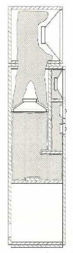

Jeśli chodzi o układ z4 to z powodzeniem stosuje go Visaton w swoich kolumnach Atlas DSM MK III. http://www.visaton.de/english/artikel/art_550_6_86.html W katalogu taki układ tłumaczą tym,że w kolumnie o wysokości ok. 1,7m powstanie fala stojąca ok. 90 Hz.Materiał wytłumieniowy tego rezonansu nie zniweluje,dlatego wkładają do środka drugi głośnik TIW 250, magnesem do góry.
Tego Visatona widzialem i w ostatnich M.Loganach ekonomicznej wersji z dwoma nisko srednio w tej samej komorze (jeden odcinany nizej wiec 2,5drozna). Wszystkie przyklady sa zaczerpniete z czegos co istnieje.Latwiej jest robic takie cudaki w zamknietych (hoc ogolnie zwrotnice sa skomplikowane). Biorac pod uwage ilosc niewiadomych lepiej chyba jednak separowac komory i chyba sie ze mna zgodzicie a kwestia zwrotnicy to juz osobna sprawa do rozwiazania.

A jednak wytlumienie przeciez daje pewny wspolczynnik skrocenia fali co wykorzystywane jest przy budowie falowodow (mozna uzyskac krotszy kanal dzieki odpowiedniemu wytlumieniu). W zalaczeniu wyglad wytlumienia tego Visatona.
