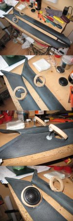

1. dobór głośników
Najczęściej są to głośniki z gotowego zestawu
2. pozycjonowanie głośników
Jest to najważniejszy i najbardziej czasochłonny etap.
Montujemy zestaw w samochodzie i włączamy swoją ulubioną muzykę, która bardzo dobrze znamy...
i tak słuchamy i słuchamy ciągle zmieniając pozycje i ukierunkowanie głośników, aż do momentu kiedy nie znajdziemy według nas najlepszego miejsca i ukierunkowania.
Dla niewtajemniczonych lub niesłyszących podpowiem, że najczęściej u mnie ukierunkowuje glosniki w taki sposób, że głośnik kierowcy gra bezpośrednio na pasażera, a głośnik pasażera na kierowce.
W ten sposób unikamy efektu głośniejszego grania bliższego głośnika
ale jak już pisałem najlepiej poświęcić temu sporo czasu i znaleźć odpowiednią pozycje
Oczywiście nie wklejamy głośnika bezpośrednio w słupek
Staramy się wykorzystać akcesoria dostarczone przez producenta lub coś co zrobimy sami
jak widać u mnie jest to pierścień z MDFu w który wchodzi głośnik na wcisk
Bardzo ważne jest sztywne zamocowanie tego elementu na słupku. Mimo że pończocha lub inny materiał jest delikatny, to podczas jego naciągania zdarza się że uda się przesunąć nasz pierścień.
Do pozycjonowania/mocowania pierścienia bardzo przydatne są blaszki dostarczane do zestawów. Można je wyginać i w ten sposób zmieniać kąty czy odległość.
Jak ktoś takiej blaszki nie posiada to można zrobić to dowolnym przedmiotem. Jak widać u mnie jest to wkręt a inni używają np wykałaczki czy patyczki do szaszłyków.
Niezbędnym okazuje się tutaj "termoglut" (klej na gorąco, "glue gun")
Kiedy nam się wydaje że pozycje są OK to wracamy do samochodu i upewniamy się 3x czy aby na pewno oba słupki są dobrze i symetrycznie ukierunkowane!

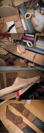

3. naciąganie tkaniny
Na tym etapie nadajemy kształt naszym słupkom.
Do tego celu używamy rajstopy, pończochy, tkaniny do maskownic lub czegokolwiek co sie mocno rozciąga w każdym kierunku.
Ja polecam kobiece podkolanówki zimowe. Zimowe ze względu na grubszy materiał co w połączeniu z żywicą daje mocniejszy podkład
Przed przyklejeniem czegokolwiek należy słupek zmatowić.
Słupki wykonane są najczęściej z miękkich plastików, wiec kleje się ich nie trzymają.
Dlatego trzeba je mocno "porysować" żeby klej miał się czego czepić.
Na początku proponuje przykleić materiał w jednym miejescu. U mnie byl to np pierścień.
Następnie naciągamy materiał w każdym kierunku tym samym nadając kształt końcowy.
Po nadaniu kształtu który nam odpowiada używamy kleju. Ja używam cyjanoakrylowego (superglue, kropelka itp - UWAGA NA OPARY!) ale równie dobrze sprawdza się "termoglut".
Pilnujemy aby oba słupki wyglądały symetrycznie.
Należy zwrócić uwagę na to aby nadawane kształty były płynne. W przypadku oklejania skajem, skóra lub materiałem staramy się unikać wklęsłości lub ostro zmieniających się kształtow, które utrudniłyby oklejanie.
W przypadku malowania lub flokowania mamy pełną dowolność.
Jeżeli jesteśmy pewni że oba słupki są symetryczne i ich kształt nam odpowiada to przechodzimy do kolejnego etapu...

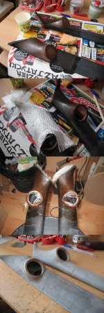

4. laminowanie
Naciągniętą tkaninę pokrywamy 1-2 warstwami żywicy (poliestrowa lub epoksydowa - zależy kto na co ma kasę)
W przypadku osób które się bardzo śpieszą, ten etap jest już wystarczający.
Wystarczy odrobina szpachli + obicie i efekt końcowy mamy zapewniony.
My robimy sobie sami więc liczy się jakość i trwałość
Tak więc na utwardzoną pończoszkę nakładamy jeszcze jedną warstwę tkaniny szklanej (polecam tkaninę a nie mate bo jest równomierna i lepiej się dopasowuje. Tkanina o najniższej gramaturze 150g/m[SUP]2[/SUP])
Jezeli żywica nie schła więcej niż 1-2 godziny to śmiało nakładamy kolejną warstwe. Jak przeleżało noc to zalecane jest przeszlifowanie.
Niektóre żywice tuż po żelowaniu są nadal klejące. Dobrze jest to wykorzystać do przyklejenia tkaniny szklanej. Jeżeli żywica nie jest klejąca po żelowaniu, a kształt jest skomplikowany to możemy użyć niewielkiej ilości kleju do przymocowania tkaniny. Ułatwi to utrzymanie kształtu przy nakładaniu nowej żywicy.
Osobiście polecam zawinąc tkaninę pod słupek. W ten sposób nawet jak odklei nam się cała konstrukcja od słupka to nic nie odpadnie.
Odcinamy nadmiar tkaniny, szlifujemy zgrubnie i nakladamy odrobine szpachlówki do plastiku.
Przy użyciu i poprawnym nałożeniu tkaniny szklanej, szpachla sluży tylko do wypełnienia porów i wygładzenia przejść.
Jak coś popsuliśmy to pewnie szpachla będzie większością słupka
Na koniec wygładzamy i przechodzimy do kolejnego etapu...
