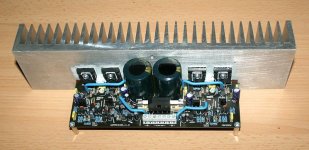

Quester napisał:Sinus 1kHz => 105W RMS na kanał przy 4ohm obciążenia i 1% zniekształceniach.
wasik1989 napisał:Czyli mierzyłeś oba kanały równocześnie? Skąd różnice w pomiarach Irka (150W dla jednego kanału oraz 120W dla dwóch obciązonych) ?? Znowu cuda jak z DF?
Tak. Przy pomiarze pojedynczego kanału wycisnąłem 140W/4ohm@sin1kHz przy zniekształceniach 1%wasik1989 napisał:Czyli mierzyłeś oba kanały równocześnie?
Pewnie, że można ale czy nie lepiej sobie po prostu ściągnąć (link w pierwszym poście) ? :lol:hetm4n napisał:Witam, można poprosić pełną dokumentacje tej końcówki (pcb, spis elementów , schematy itd).
Nie sądzę aby zastosowanie 5% rezów miało być przyczyną ogromnych problemów niemniej niektóre z nich powinny być 1% (tam gdzie istotna jest dokładność rezystancji). Co do "półki" z której elementy są stosowane w UniAmpie - nie przypominam sobie by ktokolwiek sięgnął na wyższą półkę elementów niż te ogólnie dostępne w sklepach. Żadnych super-hajendowych kondów, nadprzewodników i innych takich voodoo-klockówhetm4n napisał:Jak wzmacniacz się sprawuje z elementami niższej półki( rezystory 5%, zwykłe kondensatory)?
Nie ma. W zależności od temperatury trochę się zmienia ale w przyzwoitych granicach. Jeśli regulacji dokonasz poprawnie (zgodnie z zaleceniami, logiką, zdrowym rozsądkiem, wedle Koranu, Biblii i Tory) to nie będziesz miał żadnych problemów z prądem spoczynkowym :lol:hetm4n napisał:są jakieś problemy z prądem spoczynkowym?
