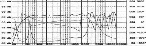

Znalazłem chyba niezły substytut http://lautsprechershop.de/pdf/tangband/w1_1070se.pdf .

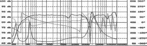

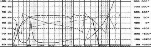

A co powiecie o takim rozwiązaniu ? Np z daytonem rs 225? Kompromisem bedzie jedynie gora pasma? Zastanawia mnie tez ten brak podziału na średnicy - czy to jest jakaś realna korzyść, czy tylko mit. Plusem może być to, że srednie tony nie są zniekształcane przez duże wychylenie membrany... [ton tej wypowiedzi prosze odebrać jako jaknajbardziej łągodny, pytam z ciekawości] | ![]() |
Co do Tonsila to sam rozwazalem ( i nadal rozwazam ) polaczenie GDN 20/100/3 z GDWT 12/19/150 wlasnie po to aby stworzyc zestaw o dosc konturowym i dynamicznym brzmieniu, bez zadnych audiofilskich aspiracji.
szkoda tylko, ze skutecznosc ma prawie zadna...
