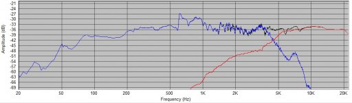

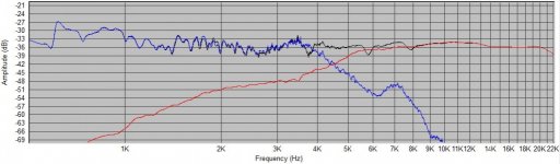

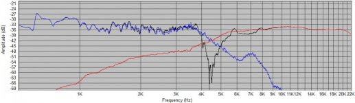

Tak w ogóle do zabawy z symulacją zwrotki to dobrze byłoby zrobić pomiary "na płasko" bez pochylania. A ewentualne wyrównanie robić na offsetcie głośnika w SW. Moja zabawa z tym projektem:
zwrotka.jpgw fazie.jpgprzeciwfaza.jpg​

Po charce glosnika wysokotonowego widac, ze nie wytlumiles odbicia od mikrofonu i jego otoczenia, swiadczy o tym pofalowana charka powyzej 5Khz. Reszta zafalowan ponizej 5Khz to efekt niewytlumionych odbic badz niechlujnie wykonanej obudowy testowej.
Proponuje poprawić pomiary, dodatkowo wykonać dla dwóch przypadków - pochylona/pionowa. Z pochyleniami jest tak, ze nie wiadomo ile go przyjąć, można zrobić arbitralnie (tylko właśnie ile dać) lub równać czasowo.
Dodatkowy agrument do poprawienia pomiarów. Podfrezowań nie trzeba robić można obkleić taśmą. Na pewno wygładzi to ch-ke.

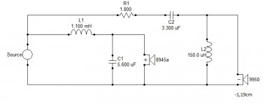

Symulowalem sobie na tych pomiarach te zwrotnice i moge powiedziec tyle, ze nic lepszego z teoretycznego punktu nie powstanie :) Jeszcze mozna tylko dodac pulapke na zakres 600-1000Hz i bedzie idealnie :) Jedynym minusem tej zwrotnicy jest obnizona wytrzymalosc mocowa dla Ushera 9950 ale z tego co mi wiadomo, to jest to wyjatkowo wytrzymala sztuka i nie powinien dac dymu ;)
I rzędu też tu nie widzę (robiłem już kiedyś dla tego zestawu lata temu i też wtedy wyszedł II rząd).
O wysokości odcięcia tweetera o średnicy kopułki 28 mm i niskim Fs prawdopodobnie zadecyduje odsłuch tj. jak to zabrzmi, więc żeby było trochę ruchu i było co porównywać, układ szeregowy II rząd, nieco niższe cięcie.
ja proponuje ciac tweeter powyzej 2,3kHz
zle brzmi w niższym cięciu
przetestowałem bawiąc się nim i awx-em
najlepiej było by trafic ok 2,4-2,7kHz
Comandante W Jeżeli ten wykres impedancji jest prawdziwy to z zestawu znamionowo 8 ohmowego udało CI się zrobic 4 ohmowy ..
W rzeczy samej, min. 2,9 om w okolicach 200 Hz, ale nie jest to w wypadku szeregówki jakieś nadzwyczajne dokonanie, można znacznie lepiej. Lata temu na hiszpańskim forum Matriksa (nie ten Matrix tylko taki audio) pewien uzdolniony potomek zdobywców i gnębicieli pogan zmajstrował sobie maszynkę do ustalania na słuch wartości komponentów w zwrotnicy szeregowej z cewami i kondensatorami z odczepami i doczepami i nie dość, że ustawiał rozentuzjazmowanym forumowiczom w try miga "sonido de lo mas fantastico", to jeszcze podług zadziwionych świadków uzyskiwał brzmienie dowolnego zestawu z najwyższej półki cenowej. Tylko często nie dawało się posłuchać inaczej jak cichutko, bo sprzęt hizo click i cisza, a komuś podobno NO hizo click i też cisza :).
A te "wyżyny" na charakterystyce nie przeszkadzają w odsłuchu? Sprawdzał ktoś? Czasami warto pokombinować, bo zdarza się ze bardziej skomplikowane zwrotnice są lepsze. Skomplikowane oczywiście na ile jest to konieczne.
