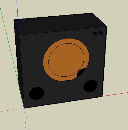

Witam,
chcę zbudować sobie subwoofer do pokoju. Zdecydowałem sie na ten głośnik W.STX.10.2.400.8.F.S.MC. Po obliczeniu w WinISD wyszło mi że, obudowa powinna mieć 40,7L i być strojona na 38,07Hz. B-R ma wynosić 8,2cm (średnica) i 20,4cm (długość). Czy mógłby ktoś powiedzieć czy wszystko dobrze obliczyłem? Skąd wziąć B-R o takich rozmiarach dość niedużym kosztem? Czy ten głośnik nada się do budowy dobrego subwoofer'a? Subwoofer chciałbym żeby miał wymiary wew. 45x38x25cm.
