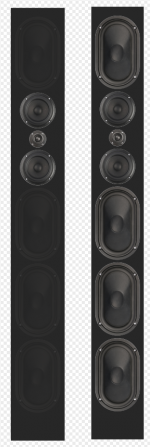

No i postanowiłem w końcu coś takiego zrobić - takie Dynaudio Confidence 60 dla ubogich. Bardziej w ramach eksperymentu niż dla jakiejś nadzwyczajnej jakości, dlatego chcę to zrobić na tanich przetwornikach jednocześnie zachowując jak największą pionową powierzchnię grającą, dlatego wymyśliłem sobie, że użyję
2x 5×8″ SB15SFCR39-8
2x 4″ SB12PFCR25-8
SB21SDCN-C000-4
+ 2x membrany bierne 5×8″ SB15SFCR-00
Ale nie zgadza mi się trochę efektywność średniotonowych (84 db) z efektywnością wooferów (87 db) i stąd moje pytanie - czy olać to, bo średnie tony nałożą się na niskie i wysokie i 84 db wystarczy? Czy szukać innych np. STX M.11.100.8.MC albo M.12.140.8.MC?
ok. 150 cm wysokości, ok 18cm szerokości, a ponieważ strasznie nie podobają mi się te 5x8, to chcę je schować za maskownicą.
