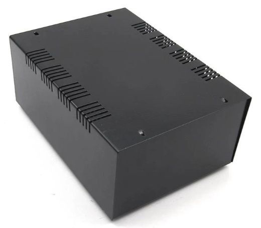

Obudowa metalowa 220x240, h=65mm, T91:

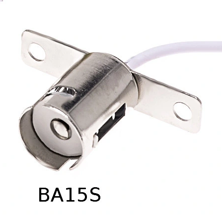

Oprawka żarówki BA15S, jednowłóknowa:

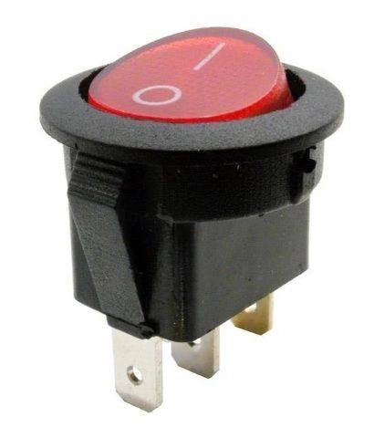

Przełącznik kołyskowy okrągły podświetlany 3-pin 6A 230V czerwony:

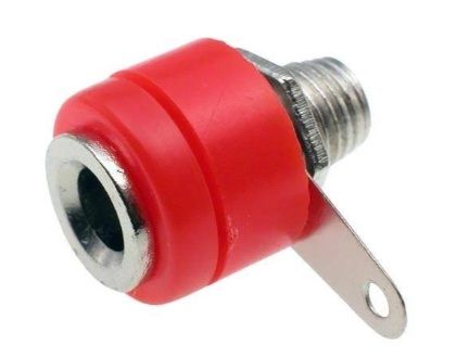

Gniazdo bananowe przykręcane czerwone:

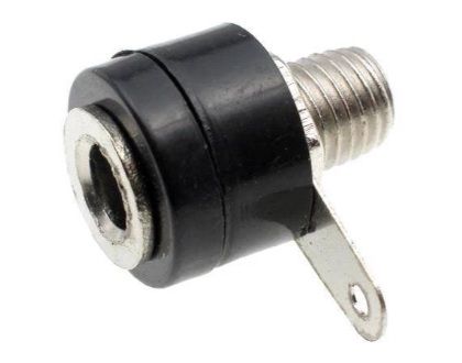

Gniazdo bananowe przykręcane czarne:

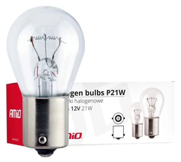

Żarówka samochodowa halogenowa 12V P21W BA15S:
W miejsce dwunastowoltowych żarówek dwudziestojednowatowych można też montować dwunastowoltowe żarówki pięciowatowe, dwudziestoczterowoltowe żarówki dwudziestojednowatowe lub dwudziestoczterowoltowe żarówki pięciowatowe.

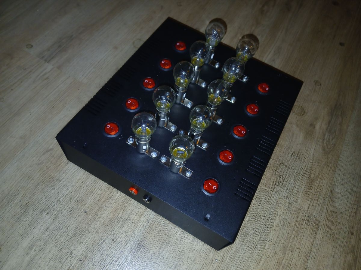

Gotowe urządzenie:

Tomku, ale zdajesz sobie sprawę z faktu, że żarówka mocno nieliniowym odbiornikiem jest i zasilacza z OCP(hickup,foldback) możesz po prostu nie dać rady włączyć bez sztuczki z sekwencyjnym włączaniem żarówek? Może korzystniej było by zostawić jedną małej mocy jako wskaźnik fluktuacji napięcia, a resztę zastąpić opornikami? Cementowe powiedzmy 20W kosztują 1-2PLN/szt i przy montażu PTP w zaprasowanych oczkach i bez przesadnego obcinania końcówek trochę mocy potrafią przyjąć, wiec nawet radiatora by nie potrzebowały. Co myślisz o takim pomyśle?
Żarówki z włóknem wolframowym mają charakterystyki napięciowo-prądowe zbliżone kształtem do charakterystyk napięciowo-prądowych termistorów PTC:
Napisałem na ten temat dwa artykuły:
Żarówki włącza się oczywiście po kolei, stopniowo zwiększając obciążenie badanego zasilacza. Jeśli po załączeniu kolejnej żarówki w zasilaczu załączy się zabezpieczenie nadprądowe, możemy jeszcze wykonać sztuczkę polegającą na wstępnym rozgrzaniu włókna wolframowego kolejnej żarówki i szybkim dołączeniu jej w chwili, w której włókno wolframowe jeszcze nie zdążyło ostygnąć i ma nieco wyższą rezystancję.
