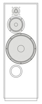

Nawet taki rysunek kiedyś zrobiłem :)
Wysokotonowy to Form Focus GDWK 9/120/1 zamontowany od spodu przedniej ściany, ma zewnątrz widać tylko cztery nyple/nakrętki śrub w kolorze jasnego aluminium żeby pasowały do rantu GDM 18/80 i jasnego kosza GDN 30/120/1
Szerokość przedniej ściany na tym rysunku 350mm wysokość 950mm

Nie chcę kolego kopułek tonsila. Słuchałem tych kopułek w różnych kolumnach tonsila, unitry, diory u kolegów i one są takie ostre, albo się nie znam i nie jestem osłuchany wystarczająco. Mój brat kupił ostatnio stx pj i wydaje mi się, że ona najlepiej gra w porównaniu z tamtymi. Ja bym chciał na górę awx bo skoro pj mi się w miarę podoba to tamten pewnie będzie dla mnie już super. Bas z gdn 30/120/1 jest dla mnie wystarczający nie musi bardzo nisko schodzić jak typowy subwoofer. Wczoraj byłem u kolegi posłuchać gdna W.STX.12.2.500.8.F.S.MC ma na tym subwoofer pasywny buda 100 litrów z mdfu strojona na 35hz bass reflexem szczelinowym(dwa gdny w tej budzie) podpięte pod końcówkę sharpa 8800 w środku do każdego głośnika zwrotnica stx cięcie 150hz. Sharp jest podłączony do amplitunera harmann z którym grają tymczasowo space 86 i całość podpięta do kompa. Głośnik ma zupełnie inny charakter gry, niż mój 30/120/1 w budzie altus 300@37hz pod yamahą a-720. Jest głośny, równie szybki i ma potężny kick naprawdę wysoki bas dosłownie "wali w klatę" niskie zejścia słabo słyszalne. Bas krótki punktowy, jest uderzenie które szybko gaśnie nie przeciąga i nie wybrzmiewa długo. Ale nie ma takiej głębi i wydaje się taki pusty bez odpowiedniej masy. Tonsila ciężko mi porównać w tej chwili, bo obudowy są rozszczelnione, świszczy powietrze, bo budy się rozklejają, a tylna ścianka gra razem z głośnikiem, więc ciężko porównać, ale też bas szybki, krótki, jak trzeba to przeciągnie, że drzwi w pokoju rozrywa, a jak trzeba to i mocno kopnie, ale nie tak jak stx. Bas ma odpowiednią masę czuć głębię tego basu, jest taki muzykalny plumka sobie fajnie, niższe basy odtwarza u mnie ładniej. Ale czasem dudni i się rozmywa(obudowa winna wg mnie). Jak zrobię docelowe skrzynki i zakupię końcówkę mocy 2x200w dobrą jakościowo(nie estradową) to wtedy napiszę więcej. Kolumny będę mógł też do kogoś osłuchanego wysłać, żeby wyraził swoją opinię
Tez popieram tonsile... Ale nigdy na gorze :/
Pomysl tych kolumn mi sie podoba, chociaz ma jedna wielka wade - nikt nie bedzie mogl sklonowac tej konstrukcji jezeli uzyjesz "unikatowych" glosnikow :/
To fakt że klonerzy będą zawiedzeni :) Ale inaczej nie da się wykorzystać tak mało dostępnych głośników jak GDN30/120/1 z nielakierowaną membraną.
